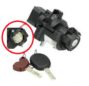

Le problème ne peux t'il pas venir du neiman, sur un ancien X9 j'avais le souci suivant en fonctionnement tous ce coupé du a un mauvais contact sur le contacteur derrière le neiman. et pour accèder a cela il faux tombé la face avant je pense.
contacteur entouré en rouge sur la photo.
