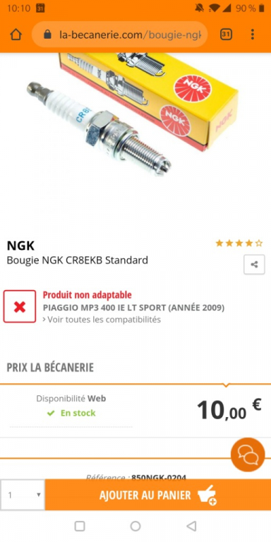

- xstu25
- Messages : 4
30 Avr 2020 10:13 #230713
par xstu25
Réponse de xstu25 sur le sujet Bougie NGK LR8B Standard : compatible ?
La liste des compatibilités n'est donc pas bonne (cf screenshot ci dessous) et effectivement, c'est bien la référence de la bougie que j'avais à l'origine.
Raison de plus pour ne plus foncer tête baissée, mais venir ici pour faire un peu de lecture !!!
