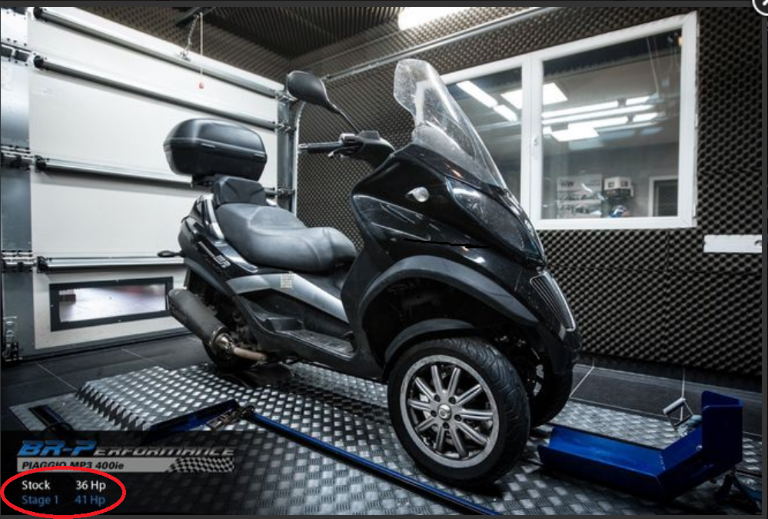

1/Un pot akra ou scorpion avec cata, c'est + 2cv =36 cv.
2/Un pot akra ou scorpion avec cata, + 2cv + carto 5 cv = 41 cv.
3/Un pot akra ou scorpion avec cata, + 2cv + carto 5 cv + AAC MALOSSI et roue phonique + 6cv = 47 cv.
4/Un pot akra ou scorpion avec cata, + 2cv + carto 5 cv + AAC MALOSSI et roue phonique + 6cv + cylindre 460 cc+ 6cv= 52 cv....

C'est donc un 400 cc + akra cata et carto = 41 cv.
