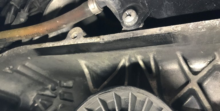

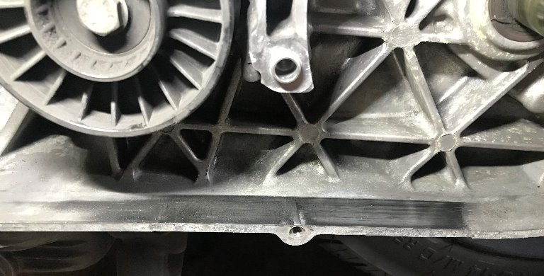

27 Mar 2020 16:42 #229420 par syber
Réponse de syber sur le sujet Optimisation transmission MP5 500 LT ie (av 2014)
Merci pour vos réponses, j'ai oublié de mentionner les sliders dr Pulley mais c'est bien sur ma shopping list :top2:
Concernant ma transmission, elle est full stock (gaelt bleu 21grs + courroie Piaggio ori ).
J’ai effectivement constaté que la courroie touchait sur le carter en bas:
Mais aussi en haut :

28 Mar 2020 09:36 #229444 par ybro
C'est moi ou vous cherchez un problème qui n'existe pas ? ( Drain? / Ton galet ? ) Le sujet parle d'une révision ? Ou d'un traitement a la chloroquine lol

28 Mar 2020 11:57 #229447 par PP3 31
Réponse de PP3 31 sur le sujet Optimisation transmission MP5 500 LT ie (av 2014)
Bonjour Ybro,
Toi qui est un Pro, tu as une explication à cette usinage de carter en stock sur les 500, pour le mien, rien d'anormal.

29 Mar 2020 11:07 #229496 par ybro
Je crois que vous oubliez tous un point essentiel....tadammmm/ roulement de tambour..
La fonderie du carter de transmission est la même entre les 400 et les 500..........

29 Mar 2020 12:06 - 29 Mar 2020 12:07 #229498 par foufinou66
Réponse de foufinou66 sur le sujet Optimisation transmission MP5 500 LT ie (av 2014)
ybro écrit: Je crois que vous oubliez tous un point essentiel....tadammmm/ roulement de tambour..
Sauf que j'ai mise un coup de Dremel sur le carter .
Si on parle de la même chose.?
Merci de donner plus de détails.

  • ybro
29 Mar 2020 12:33 - 29 Mar 2020 12:35 #229503 par ybro
Je veux juste vous dire d'arrêter de vous prendre la tête....avec les traces de slip . c'est le même variateur sur 400 et 500 et le même embrayage avant les 500 hpe. Pourquoi ont-ils une référence différente? Très simple, c'est juste qu'ils sont livré avec les galets prore a la machine.
Si vous voulez zéro traces. Il faut prendre un variateur de x9 500 ancien modèle a 6 galets...... Et puis c'est tout ( et en plus.tu récupères un couple de camion....... (D'origine).

Bonjour Ybro,
Je suis d'accord avec toi, les équipements sont parfaitement identiques, mais la courroie n'est pas identique entre 400 et 500, au niveau des crans extérieurs.
Je ne pense pas faire erreur, non.
Preneur d'info ou de la différence de l'embrayage du HPE (non Adv), merci.
