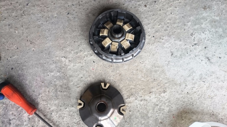

Ouah !
Tu as les nouveaux Dr Pulley pas les Tech Pulley, le trait est bien vers le haut, mais je sèche un peu et un doute sur les guides, il me faut de l'aide, direct l'atelier de KWC sur le forum, il s'agit de nôtre expert en mécanique de la TSO, pour en être sûr, qui ne roule plus en MP3.
Plus de doute Foufinou66, tu es bon, rien à signaler
, tu as fait attention au sens des galets !
www.mp3lt.fr/31-vos-photos/102842-kwc-mo...rac?start=280#212253

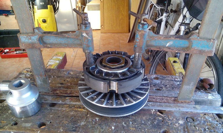

Je n'ai sais pas sur j'ai acheté le MP3 comme ça ,il faut que je regarde si il y a une marque sur le ressort.

Embrayage :
Pour remettre le ressort en place pas besoin de l'outil pour compresser le ressort..
Il faut être deux un qui tient l'autre qui serre.
Je pose la question si cela est normal.
Embrayage :
