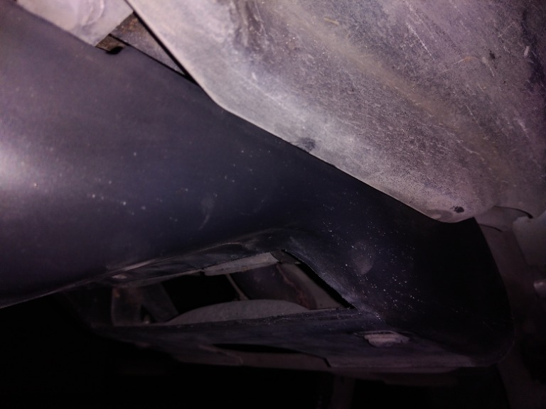

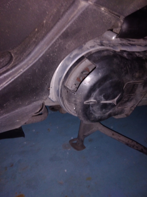

En essayant de démonter mon embrayage ce weekend (encore une fois ... sans succès) j'en ai profité pour bricoler d'autres choses.
J'ai acheté un dremel (enfin celui en vente chez Lidl, le parkside) et j'en ai profité pour faire des trous partout:
- cache du carter de transmission (entrée d'air)
- entrée de boite a air et cloison de boite a air
- cache carter moteur
je ferai des photos cette après-midi ou ce soir
"j'fais des trous, des p'tits trous, toujours de p'tits trous ..." lol

Réponse de Neil4 sur le sujet j'ai acheté un dremel ;)
et voila les images

Réponse de finger2 sur le sujet j'ai acheté un dremel ;)
je suis pas convaincu de l'utilité mais à ta place je mettrai une grille genre moustiquaire pour éviter d'avoir des cailloux ou autre dans le vario...
merci pour l'info.
en prenant l'autoroute aujourd'hui (4 fois) j'ai remarqué moins de broutage au niveau de mon embrayage.
J'ai procédé ainsi car quand je regarde les carter des autres 500 de piaggio (500, X9, liberty ...) ils ne possèdent pas la grosse écope mais simplement la grille et une mousse (je crois).
de plus, nous avons des évacuations d'air sur le carter (en nombre d'ailleurs) mais aucune entrée digne de ce nom.
