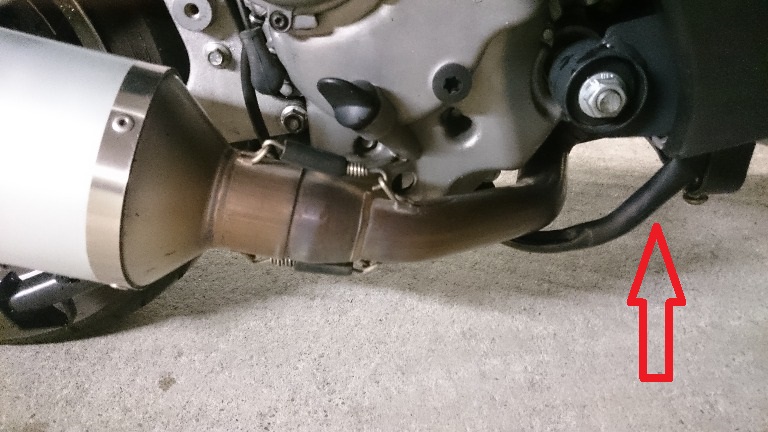

11 Jan 2020 12:59 - 11 Jan 2020 13:01 #227573 par PP3 31
Réponse de PP3 31 sur le sujet Entretien transmission mp3 400
Il se trouve ici normalement, il est d'ailleurs plus présent sur les nouveaux modèles, En plus des 4 roulements, tu as aussi la bielle de direction.
Tu as un 2008 donc un MP3 400 RL (permis A) pas LT (permis B )
