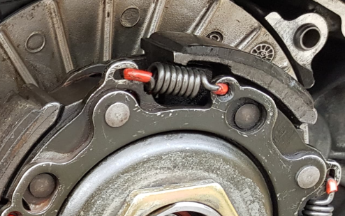

Salut B1, je vais monter le cvtfr4 en 19 pulley, avec une contre poulie d'origine et des cales de 0,2mm , pour le HIT 251701 je vais mettre les 12kg à l'intétieur mais comme j'ai que des 7 torons pour le supérieurs,je peux monter des malossi ?

Malossi acier chinois ca casse comme les dr pulley pour l'extérieur ....piaggio c'est plus solide.
Pour rappel:vario cvt fr4, galets cvtfr4 19 ou 20grs , courroie de 400, ressorts de de contre poussée stock ( éventuellement une cale livré avec le 251701) ressorts intérieurs 12 kgs dr pulley rouges et exterieurs fuoco 500 ou mp3 500.
Evite de rouler avec des ressorts extérieurs dr pulley, ils cassent comme du verre et tu niques tes patins.
B1

PS/ pas de cale de 0.2 au départ

Vassago tu l’as réglé comment ducoup ton Cvtfr4 ? Quelle config’?

Sur cvtfr4 en 19 grs sur 500, c'est ressorts rouges cvt fr4 intérieur et ressorts d'embrayage stock piaggio 8 torons en extérieur sans ressort de contre poussée
Pour malossi avec contre poulie 400/460 idem ( 16 à 17 grs)....17 avec ressort de contre poussée.
