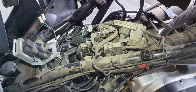

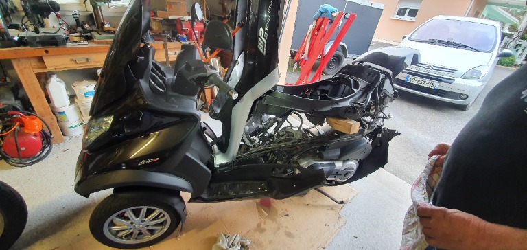

Ce matin reglage des jeux des soupapes sur le mp3 500lt a 24000km.
La manip prends 3h pour un nouveau dans le monde mp3 comme moi, demontage reglage et remontage inclu.
Il faut demonter les carenages de l arriere jusqu au pied devant... une sacree merdouille pour simplement regler les 4 soupapes!
Une fois le couvre culasse enlevé et le moteur correctement calé (repere de la fleche sur la distri et le point alligné au niveau de l ecrou en plastique), j ai verifié le jeux qu il y avait.
Les 4 etaient a bien plus de 0.25!!!!!!!! D ou ce bruit de "cliqueti" pas agreable et une puissance pas hyper top top...
Donc, reglage des soupapes avec le jeux de cale a 0.15 (reglage "gras" quand on y met la cale en place).
Puis sens inverse pour tout remonter y complris les carenages (au niveau des pieds, la selle, les cotés ar, feux ar, garde boue ar, support top case...)
