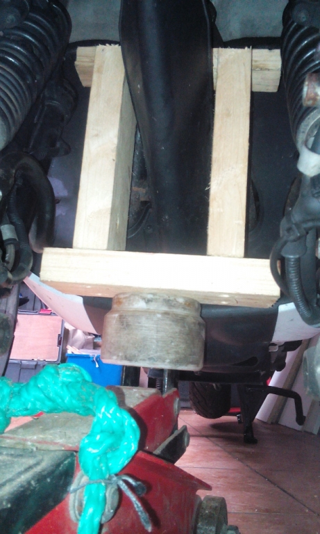

La 1ère chose c'est de soulever l'avant et tu sentiras tout de suite si tu as un point dur.
Petit montage pour soulever l'avant
Ensuite un peu de lecture
