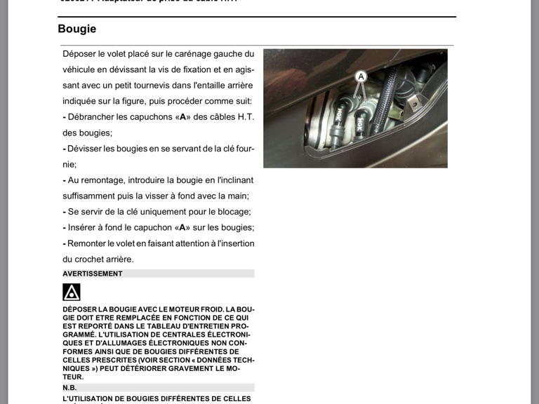

Mon scooter ne démarre plus. La batterie est chargée. J'entends des sortes de cliquetis. En faisant appel à ma mémoire, (56 ans ... rire...), je me rappelle que lors de la dernière sortie, le scooter n'a pas démarré de suite et après démarrage, le moteur toussotait. Le bruit me fait penser à une voiture qui tourne sur 3 pattes.
Du coup, je pense que j'ai un problème de bougie. Carnet d'entretien ouvert, recherche sur internet et là, consternation, la bougie n'est pas derrière le cache de droite (près de la pédale de frein).
Maintenant, j'ai un 2ème souci, moins grave, la batterie est vide. J'ai lu comment ouvrir le coffre d'accès dans ce cas-là.
Quelqu'un pourrait-il me dire où trouver cette bougie ?
Merci d'avance pour tout
Bonne journée et bonne ballade
Frédéric dit Rohel
27 Juil 2019 14:26 #224703 par finger2
Réponse de finger2 sur le sujet Changement de bougie
à gauche

28 Juil 2019 16:23 #224726 par Rohel
Réponse de Rohel sur le sujet Changement de bougie
A gauche, ceux sont les fusibles.
Tu en es sûr ?
Normalement, les bougies sur vers le bloc moteur.
Si tu es dans le secteur, tu pourrais passer me montrer un de ces 4
Frédéric dit Rohel
28 Juil 2019 17:09 - 28 Juil 2019 17:18 #224728 par 7mousse7
Réponse de 7mousse7 sur le sujet Changement de bougie
T’as deux trappes sur ton mp3 c’est celle de gauche côté boîte à air

12 Aoû 2019 11:19 - 12 Aoû 2019 11:37 #224914 par Rohel
Hello
Désolé pour le temps de réponse mais pas mal occupé côté boulot pour descendre voir le scooter.
J'ai enfin trouvé la bougie que j'ai démonté. Je cherchais vers l'avant au lieu de chercher à l'arrière.... Pas vraiment bricoleur LOL
Elle n'est vraiment pas belle. Je vais aller en acheter une neuve.
PETITE QUESTION: référence CR7EKB avec 2 électrodes. 1 ou 2 ou 3 électrodes n'ont pas vraiment d'importance d'après ce que j'ai lu. J'ai une 3 éléctrodes à Norauto, je vais prendre celle-ci. Une contre-indication ?
MERCI
Maintenant, je dois résoudre mon problème de batterie, n'ayant pas de chargeur à disposition. Je trouverais bien quelqu'un qui en a un
MERCI à tous
