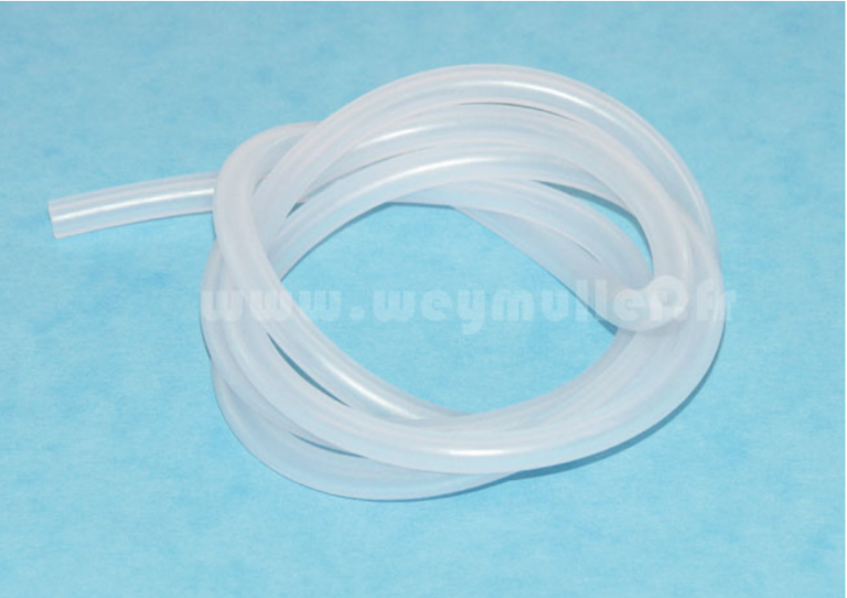

Si ça ne coule pas par la durite...rien de grave....mais après il y a la purge du circuit.... la ptite vise de purge sur la culasse....si c'est ta 1 er fois ....courage !!!!
21 Avr 2019 21:29 #223112
C'est de la durite en silicone + collier, en vente en model réduits....c'est le top pour faire la purge ( le silicone ne bouge pas avec la chaleur)
B1
Réponse de B1 sur le sujet fuite ldr pompe eau
B1

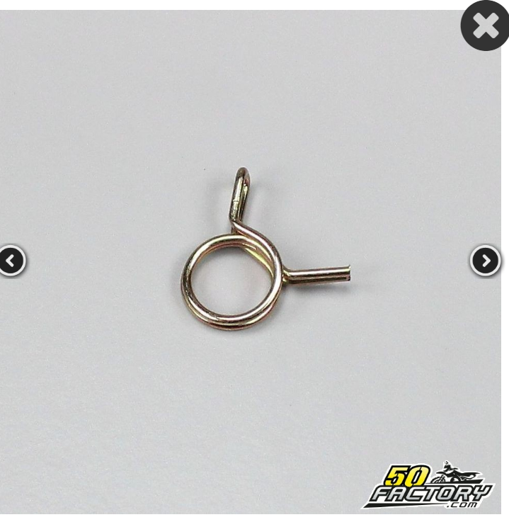

là je maitrise mais la faire tenir sur la vis de purge pendant que ca chauffe...grrr...bien ton collier t'as trouvé ca ou?
26 Avr 2019 00:12 #223187
Magasin de models réduits
