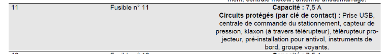

Je viens de regarder sur le MSS d'un 2014 ABS avec prise USB. Il se reprenne sur le fusible 11 (7.5 A), sur un ancien 500 il s'agit également du même, il te faut de reprendre sur le fusible 11.(à mon avis)
Par contre, j'ai essayé de voir sur le câblage, mais il est illisible.

ok donc apparement klaxon ce serait bon , d'apres ta photo . au pire je branche direct sur le klaxon , car je porte fusible sera trop loin pour mon cable et je n'est pas envi de le rallonger ...

Klaxon oui, mais à travers le télérupteur du klaxon, pas le Bouton de klaxon.
La commande du télérupteur est faite par le Bouton du klaxon et le télérupteur commande la puissance vers le Klaxon (moi, je le comprends comma ça, mon avis)
