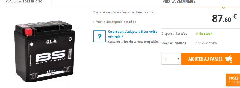

Réponse de B1 sur le sujet Problème demarrage voyant rouge allumé..

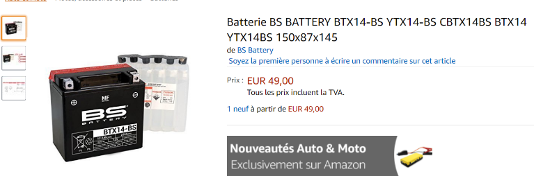

L gros inconvénient de la lithium, c'est que l'on ne peut pas utiliser un booster ou se faire dépanner avec des câbles.
Quant tu es en rideau tu es vraiment en rideau!!!
Les dernières générations de batteries pour mp3 sont des batteries gel, il n'y a pas d'acide à remplir, elle sont plus résistante dans le temps et elles sont activée en usine donc utilisable immédiatement, on peut les monter dans toutes les positions sauf la tete en bas
type BS BATTERY BTX 14 (SLA) FACTORY ACTIVATED.
Ancienne génération avec bidons d'acide
Nouvelle génération gel directement utilisable pas de bidons d'acide
B1
