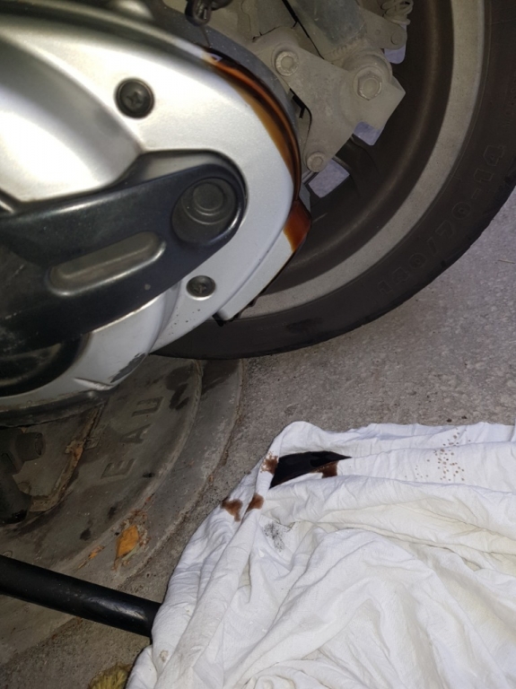

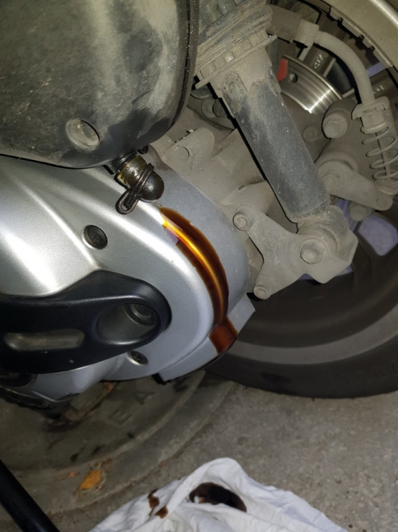

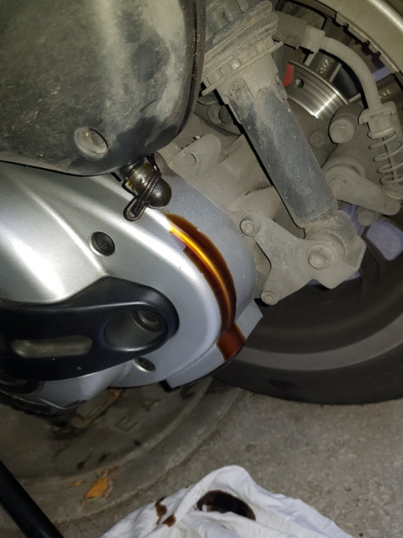

j'ai voulu faire le test de Magou33 ce matin, alors j'ouvre la boite à air et... ça pisse l'huile... je pense que le résultat est sans appel... pas la peine d'aller plus loin... A noter que la boite à air a été démontée/nettoyée il y a 10 jours.... le niveau d'huile était au minimum, j'en ai remis... Je vais devoir prendre une décision dans les jours à venir... Fait chier
