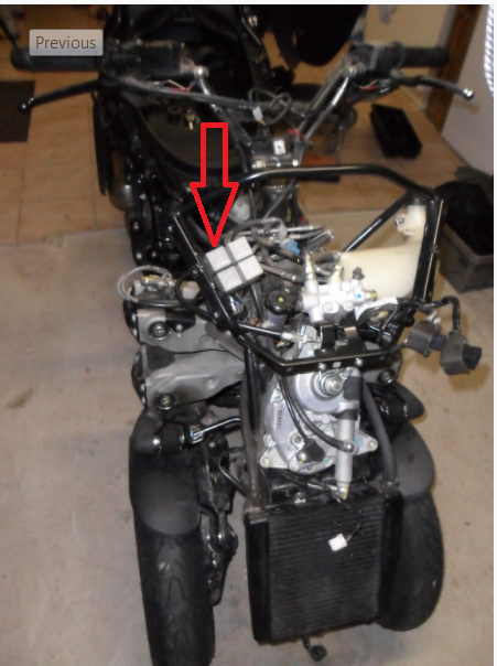

Comment contrôler ces relais?

Bonjour j'ai contacté Canombarlt.
Le relais qui gère l'injection et l'allumage et celui en haut à gauche du carré que forme les 4 relais.
B1
B1

J'ai commandé de nouveaux relais, j'espere que c'est bien la source du probleme…
Vous tiens au courant jeudi, jour de la livraison…

Aujourd’hui j’ai enfin eu le temps de me pencher de nouveau sur ce problème. J ai changé les 4 relais mentionnés un peu plus haut mais rien n’y a fait... il ne démarre toujours pas.
Vu que le contrôle aux soupapes n a jamais été effectué, ce problème pourrait il en être la conséquence?
Merci pour votre aide
