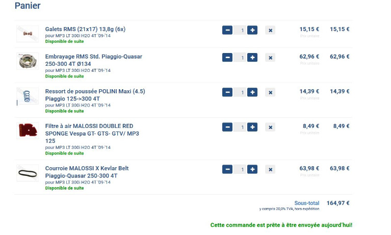

je souhaite faire le changement courroie embrayage et galets sur mon mp3 300 de 2011, 25 000 KM en restant au plus proche de l'origine. Voici ce que je compte commander et j'aimerais savoir si cette configuration est bonne ou non

Bonsoir je préfère tous en Malossi kit complet, sauf la courroie kevlar la tu économise deja 25€ l'origine a très rarement des soucis

le kit Malossi est disponible chez easyparts ou ailleurs ? si tu as un lien
