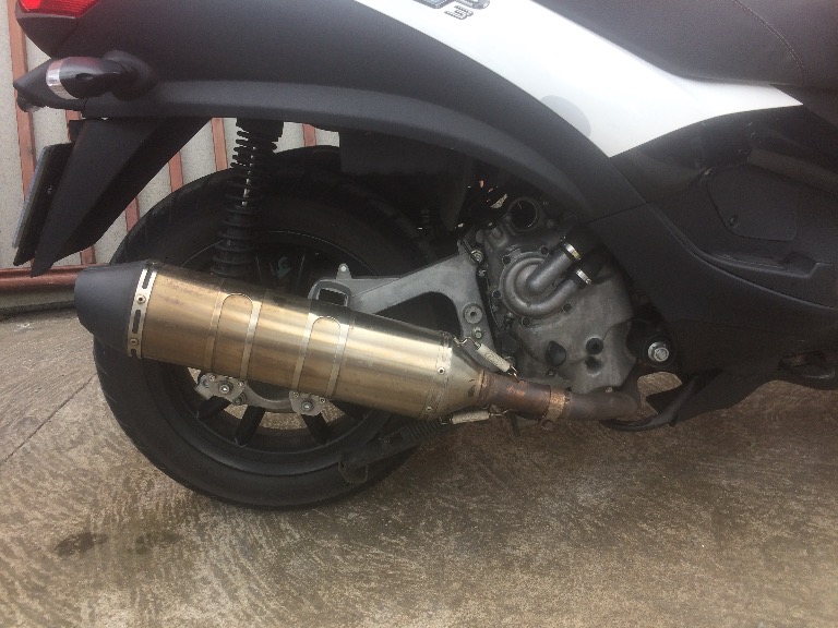

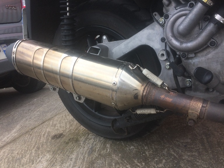

Hello, quelqu'un reconnaitrait mon modele de pot ?
(monté sur scoot lors de l'achat).
Aucune mention/écriture, a part CRD sur les ressorts.
Ca ressemble bien au Street Wave, mais aucune écriture sur la sortie de pot, et il est monté avec 2 colliers.
Quel street wave ? le 1, 2, R ?
Merci !
Merci !

21 Aoû 2018 23:30 #219532
Réponse de B1 sur le sujet Quizz - Pot d'echappement CRD
Bonjour.
C'est un CRD ABSOLUTE REF . 71621SW
B1

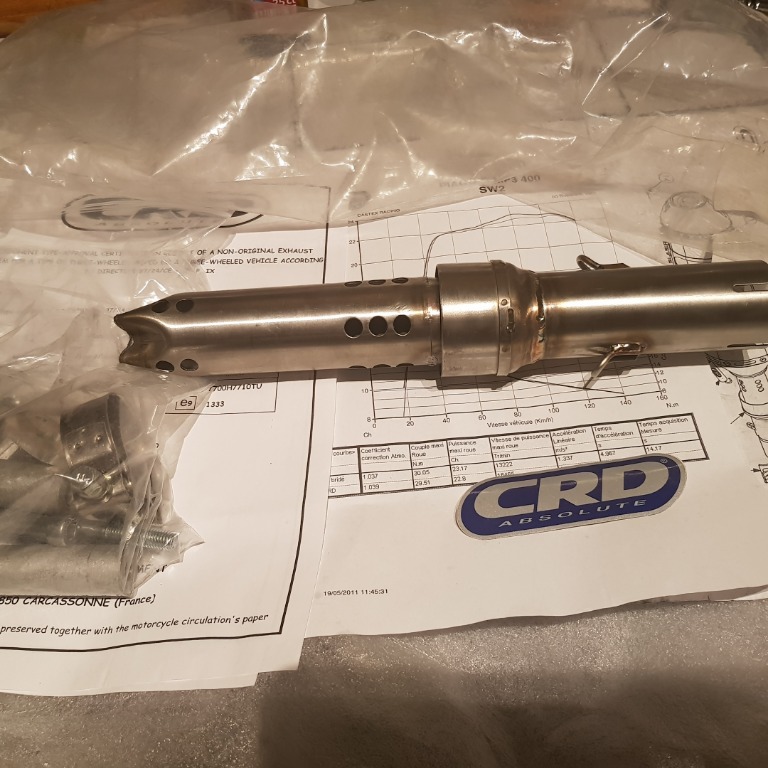

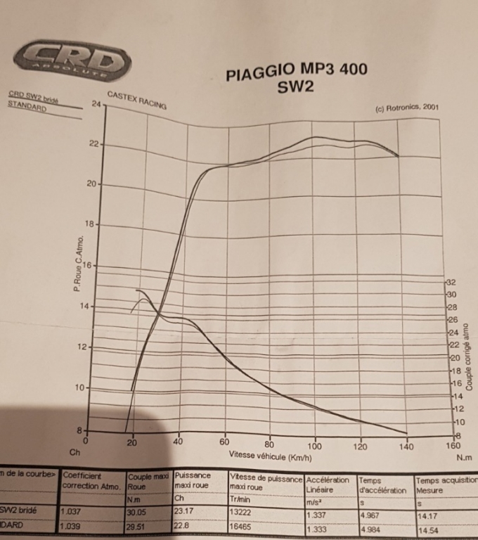

22 Aoû 2018 00:28 - 24 Aoû 2018 09:08 #219533
KIT pour le passer en SW2 et gagner un peu de patate
(voir plus bas)
courbe du SW1 STANDARD VS W2 AVEC BRIDE
Et le certificat d'homologation du kit
B1
(voir plus bas)
B1

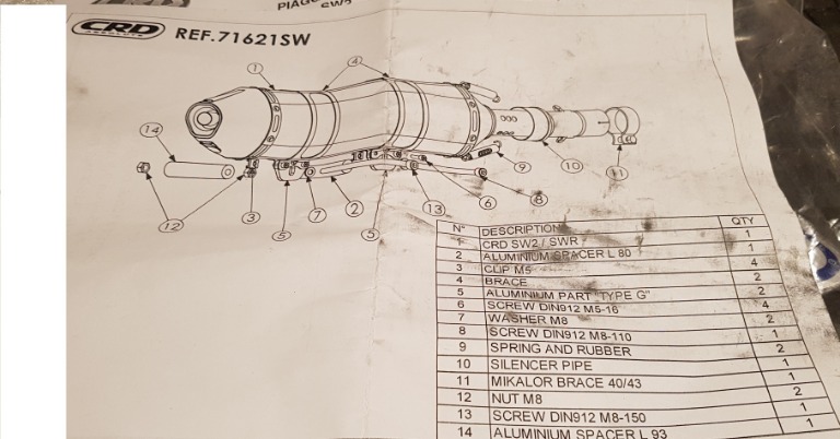

22 Aoû 2018 21:11 #219547
Oui c'est un bon pot.
IL faut simplement l'entretenir et changer la laine de roche ( le pot est entièrement démontable).
CRD a fourni un kit (sur la dernière foto) en option pour améliorer les perfs des versions 1 (trop libre donc perte de puissance sans correction de la carto ou le montage d'un boitier ).
A toi de voir si c'est un version 1 ou 2. Si c'est un 1...j'ai le kit complet (visserie,bride,autocollant etc)
B1
B1
22 Aoû 2018 21:16 #219548
PS/ la courbe de puissance, c'est pou mettre en évidence la version standard et la version avec le kit bride complet.
