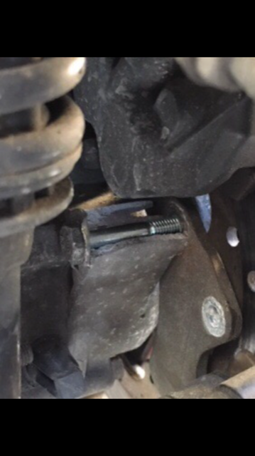

Salut à tous
Je viens d’avoir un MP3 500 sport de 2012 avec 24 000km
L’ancien propriétaire n’a apparemment réaliser aucune maintenance, après avoir passé quelque heure sur le site j’ai pu voir les choses à faire et avec l’aide des vidéo sur le net... j’ai même vu comme démonter certaines pièces....
Bon j’ai voulu commencer par un petite nettoyage au niveau de la courroie et en profiter pour voir l’état ... mais je ne suis même pas arriver jusque là !! Pour démontrer l’écrou de 21 j’ai bloqué la roue avec une barre et la vis qui tient le support de freins à « éclater » le couvercle dû moyeu arrière !!!
Bon je vais démonter cela ne me fait pas peur mais je n’y connais rein ! Il y t'il de l’huile derrière ce couvercle ? Si oui je fais comme le plein après démontage, quelle type d’huile .....
Avec une procédure pour démonter ?
Merci d’avance pour vos réponse !! Et pour répondre sur ma façon de faire ouais je suis un bourin

Réponse de PP3 31 sur le sujet Aïe couvercle moyeux arr hs
Pas de photo, réduction en 1037 x 600
Pas de barre, 2 personnes, le MP3 sur les roues, frein de parking + les freins. Pistolet à choc électrique ou pneumatique.

Réponse de finger sur le sujet Aïe couvercle moyeux arr hs
ou un outil à 40 euros qui va bien, moi je l'ai commandé sur le net, je tout clé à choc..etc...etc... mais j'ai lu les casses et risque... alors j'ai préféré la sécurité

Réponse de Dca David sur le sujet Aïe couvercle moyeux arr hs
Oui en effet cela semble logique...
Maintenant il me faudra démonter le couvercle de transmission....

Réponse de MAGOU33 sur le sujet Aïe couvercle moyeux arr hs
Bonjour, il m'est arrivé la meme chose, tu peux changer qu'une partie du carter pas le carter entier et il faut vidanger la transmission avant et acheter aussi un joint neuf de ce carter sur easy parts
Merci pour l’info’s je Viens de passer commande...
Dès réception je me au travail
