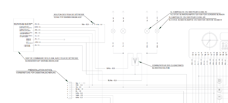

bonjour j'ai un petit problème de cligno .
mon cligno droit ne fonctionne pas; mais en warning oui
j'ai changer le comodo pareil ca peut venir de la centrale des clignos ?

Le cligno droit avant et arrière, certainement,
les seuls points différents du warning , le commutateur de cligno et son câblage, pour le commutateur WD40 ou remplacement.
www.mp3lt.fr/telechargement/category/20-...400lt-wiring-diagram

merci de ta réponse.
le commutateur se trouve?

Au guidon à gauche :S
Réponse de PP3 31 sur le sujet prboleme clignotant
jc94310 écrit: merci de ta réponse.
