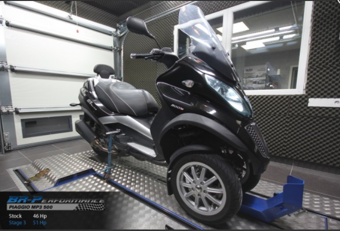

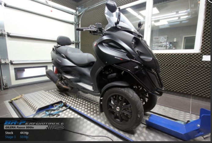

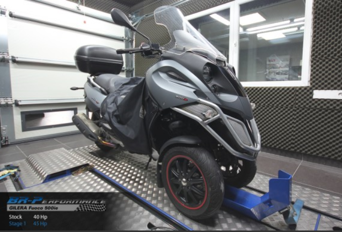

21 Avr 2018 02:04 #217246
Passage au banc obligatoire pour ajuster la carto
Photo 1 stock
photo 2 avec AAC malossi +akra sans cata
photo 3 (mp3 500 2012) AAC malossi + akra et catalyseur .
A toi d'en faire la synthèse
Réponse de B1 sur le sujet changement de cylindrée MP3 400 en 500
Photo 1 stock
