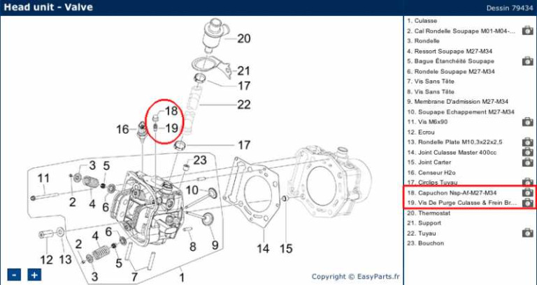

Peut être que c'est là ?...

je pense que c'est une purge pour la vidange que tu veux savoir, la c'est pour "chasser l'air" via la culasse je pense à confirmer

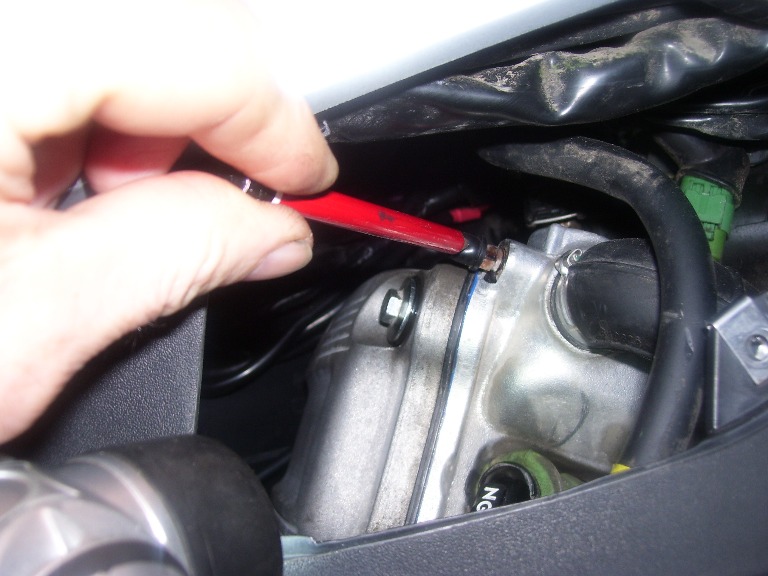

Pour le circuit moteur : le bouchon est situé en haut de la culasse coté pompe à eau (Cf. image)
Pour le radiateur : il faut déconnecter les durites, le vider, le rincer pour éliminer la boue qui se dépose au fond, puis remonter le tout avant de remplir par le haut (bouchon sur le côté gauche du scooter devant le guidon.
