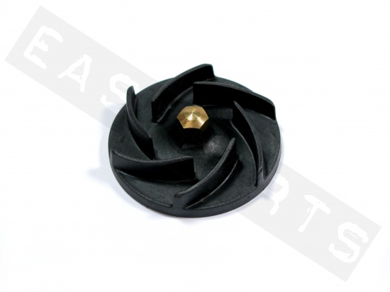

Bonjour à tous
Depuis quelques mois , je cherche un rotor de pompe à eau en alu ou métal
Je me renseigner chez un concessionnaire de calais pas de pièce disponible chez Piaggo
J'ai lu sur le forum un message de B1:
Catégorie : MP3 LT
1 dernier point, demande a changer la turbine de la pompe à eau, ca coûte une dizaine d'euros. ton scoot est de 2012
Ila turbine en plastique vieillit mal au contact du glycol (KITTEN est rentré en dépanneuse il n'y a pas longtemps de cela ), les nouvelles turbines sont en métal.....il serait bon aussi de changer le calorstat par la même occasion.
Es que l'un d'entre vous aurai des infos sur ce nouveau rotor métal
Catégorie : MP3 LT

Ici peu-être
www.easyparts.fr/
Alain MP3 500 IE SPORT LT 2013 Liège Belgique

Réponse de RVZ sur le sujet Pompe à eau
sur easypart c'est en matière plastique

Tu vas devoir attendre encore un peu, le modèle alu. 2017 n'est toujours pas disponible en pièce détachée
Nous sommes plusieurs sur le coup dans tous les coins de France.
Perso, mon concess. doit me prévenir dés la disponibilité.
Pour le calorstat, je viens de le remplacer lors de mon changement moteur sur les conseils de B1.
merci pour info , au moins maintenant je sais qu'il existe bien un rotor alu
Si tu a des infos (numéro de pièces de rechange ou autre )
Merci de me dire quand tu a l'info

Réponse de PP3 31 sur le sujet Pompe à eau
Pas de problème, d'après mon concess. la nouvelle référence est présente sur les écrans des sites Pro Piaggio, mais il ne peuvent pas les commandés. Pour l'instant.
