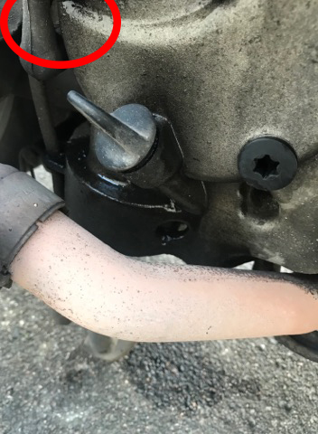

trace dhuile de partout
- canonballrt
il y a 7 ans 6 mois #216561
par canonballrt
Réponse de canonballrt sur le sujet trace dhuile de partout
- yamyam95
- MP3 400 LT
- Messages : 19
il y a 7 ans 6 mois #216562
par yamyam95
Réponse de yamyam95 sur le sujet trace dhuile de partout
je verifie comment la boite a air ?
il y a 7 ans 6 mois #216564
Réponse de Kittenwithclaws sur le sujet trace dhuile de partout
La boite à air, c'est la grosse boite noire qui est de l'autre coté. Pour l'ouvrir il suffit de défaire les 8 vis qui tiennent le couvercle.
Il y a une petite bulle à l'arrière et un drain vers l'avant. S'ils sont pleins d'huile, c'est mauvais signe...
Si ta boite à air est pleine d'huile, c'est que tu as une surcompression dans le carter. Symptôme malheureusement classique sur les mp3 de piston cassé...
Et là, c'est moins drôle que le filtre à huile... :S
