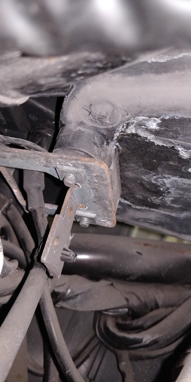

J'ai retiré pas mal de carrenages de mon mp3 dont celui au niveau de la trappe à carburant.
Il faut retirer quoi pour arriver a la bobine ?
Enfin, la bobine est accessible mais comment on la démonte ? Juste les 4 petites vis? ( mais on arrive pas a les maintenir derrière)

Est ce quelqu'un sait comment dévisser le support bobine ?
