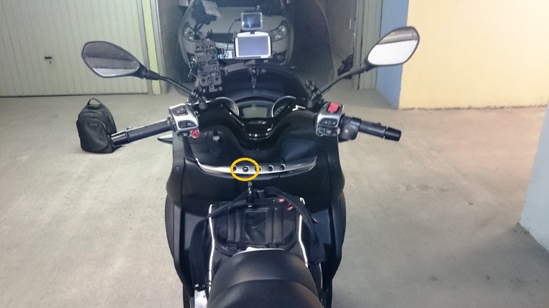

il y a 7 ans 5 mois #216913
Oui, lors du déclenchement de l'ASR, tu as un voyant orange sur le bandeau supérieur à droite qui clignote plus ou moins vite.
Par contre, il y a une procédure d'étalonnage dans le manuel pour la synchro des 3 roues, la manip est à refaire au changement de 1, 2 ou 3 pneus. Il est possible de devoir le refaire suite à l'usure du pneu arrière par rapport à l'avant.
Pour checker l'ASR, un moyen simple, un sous sol de garage, du gravier, bande blanche sur parking, un grand coup de gaz pour faire patiner la roue arrière et tu as l'ASR qui se déclenche et la coupure de gaz.
Au fait, tu as bien un 500 ABS et ASR, car il y a eu des new 500 non ABS/ASR, tu as normalement sur le tableau de bord inférieur un bouton ASR.

il y a 7 ans 5 mois #216914
par UgoMeunier
Réponse de UgoMeunier sur le sujet Problème équilibre virage mp3
Oui en effet j'ai bine un 500 ABS/ASR.
Mais ma question etait si le voyant ASR du tableau de bord devait etre allumée en permanence ou non. Car il me semble que lors de l'achat de mon scooter j'avais trouvé ce voyant perturbant lors de l'activation/désaction; mais peut etre ma mémoire me joue des tours
