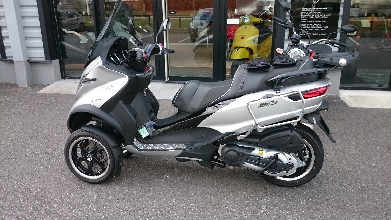

07 Jan 2018 17:03 - 07 Jan 2018 17:05 #215901 par PP3 31
Réponse de PP3 31 sur le sujet conseil pour achat d'un mp3 500
:1: avec KWC,
Exemple, si tu trouves un MP3 500 ABS de 2014 avec 30.000 dans cet état avec un moteur refait de technologie de 2017, fonce.
