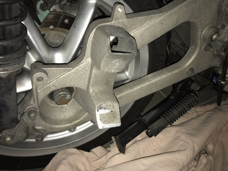

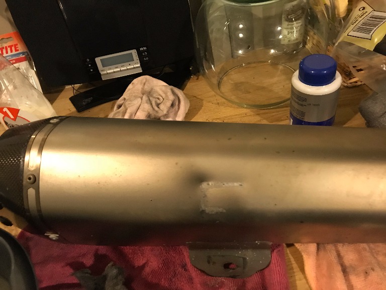

Bonjour à toutes et à tous et merci pour vos futures aides.
Je poste ici mon premier message de demande d'aide après mes premiers émois avec mon tripode 500cc et mes premières heures de découvertes en mécanique sur cette machine.
Je n'ai pas trouvé de sujet concernant l'usure de mon pot Akrapovic (1er modèle j'imagine avec une seule patte de fixation haute à l'arrière)...
Je l'ai démonté pour le nettoyer comme le reste de la bête en ce début d'hiver et j'ai découvert une usure sur le chassis en alu et sur le pot à l'endroit où ils sont en contact...
Etait-il mal serré?
Le système de fixation n'est-il pas le bon ou manque-t'il quelque chose en partie basse du cadre?
Je vous joins des photos pour expliciter mon problème...
Merci d'avance de tout commentaire éclairé sur le sujet...
A bientôt.
Amitiés tripodiques...

14 Nov 2017 14:09 - 14 Nov 2017 14:10 #215266 par PP3 31
Réponse de PP3 31 sur le sujet Pot Akrapovic abimé par le cadre en partie basse
Ta photo est trop grande, il te faut la réduire.
Je viens de te trouver ceci sur le net. Ta bride est-elle conforme !
Tu n'as pas eu un choc latéral, car l'échappement est bien enfoncé.

14 Nov 2017 18:38 #215269 par Kittenwithclaws
Réponse de Kittenwithclaws sur le sujet Pot Akrapovic abimé par le cadre en partie basse
C'est malheureusement un classique. Avec une seule patte sur le dessus le pot vibre et "choc" en permanence contre le bras. Tous ces petits micro chocs à répétition finissent par l'enfoncer.
Akrapovic a revu sa copie. Les pots ont maintenant une patte en haut et une patte en bas. Le pot se retrouve du coup plaqué contre le bras. Plus de vibration et de "micro" chocs à répétition.

16 Nov 2017 14:35 #215313 par B1
Vu l'enfoncement ca ressemble plus à un défaut d'alignement ....collecteur d’échappement pas à sa place (trop vers l’intérieur )
C'est simplement mon avis, je n'ai jamais rencontré ce problème avec mon ancien akra phase 1.

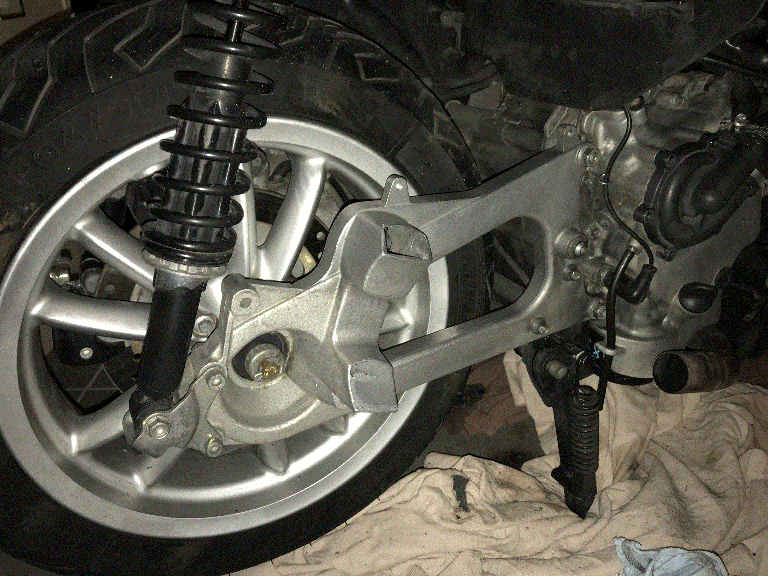

20 Nov 2017 17:09 - 20 Nov 2017 17:10 #215384 par DARKSMP3500
Réponse de DARKSMP3500 sur le sujet Pot Akrapovic abimé par le cadre en partie basse
Merci Mogwai pour ce post, mais là n'était pas ma question...
Pour le reste, j'ai ajouté une rondelle au goujon de fixation, et après serrage conforme à la clef dynamométrique il semble bien se tenir à l'écart du cadre à l'arrêt et au ralenti...
A voir en roulant...
Je vous joins qq photos et continue mon démontage/nettoyage... Aïe!!! ça commence mal avec les goujons de la roue avant droite!!!
Je publie un autre sujet... Au secours!
Merci en core à tous pour vos posts.
A bientôt!
