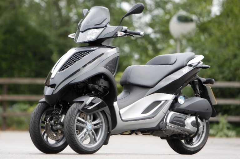

Plus sérieusement, je serais tenté de t'orienter vers le mp3 Yourban. C'est un 300cc mais bien plus léger et maniable qu'un mp3 "classique".
Il va monter au max à 120, peut-être 130 mais sur une autoroute embouteillée c'est laaaaargement suffisant.

Le Youyou 300 un excellent choix.

Oui, prise en compte de cette option même s'il fait quand même plus de 200 kg... Et que je le trouve moins protecteur lors de circulation ( peut être je me trompe)
et moins important , mais ça a son importance pour une femme: je le trouve moins beau. Beaucoup moins beau !
