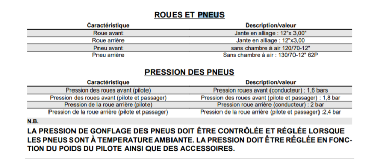

Dans l'onglet "Téléchargement" tu peux obtenir toutes les docs. Rine-K
Le tableau d'entretien,
www.mp3lt.fr/telechargement/category/16-...-entretien-250-lt-ie
Le manuel MMMS
www.mp3lt.fr/telechargement/category/16-...aggio-mss-1776583-fr
Page CAR-10 , la pression 1.6 / 2 bars
Perso. pour la pluie, je te conseille ceci, pour info sur nos 400 et 500 nous roulons tous en Metzeler Feel Free, mais à Toulouse.
Pour toi le Wintec sera parfait.
