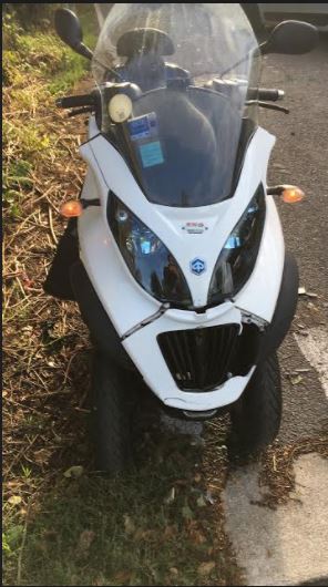

Bonjour à tous!
J'ai eu un accident hier sur l'autoroute A13 avec un type en fourgonnette. Je suis rentré bien droit dans son pare choc.
Il est reparti au moment ou je me suis relevé.
Je viens vous demander conseil pour la réparation de mon MP3, qui est bien sûr pour ma pomme vu que je suis assuré au tiers.

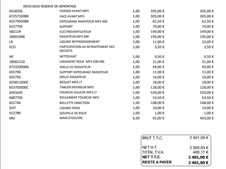

J'ai déposé la bécane dans un garage piaggio à côté de chez moi, dans le 17ème arrondissement, qui m'a fait un devis à 2400€ que je trouve un peu élevé. Je vous joins le dit devis et une photo de mon scoot.
Je compte sur vous pour me dire ce que vous en pensez, je pensais zapper la partie carosserie purement estéthique, je suis pas une bille en méca, mais je préfère faire réparer tout ce qui est direction par un pro....

Ta photo ne passe pas, elle est trop lourde.
Pour le devis les tarifs sont ok. Malheureusement sur nos machines un choc avant engage souvent de gros frais notament à cause des fourches. Et encore à priori tu n'en as qu'une de touchée.

Merci pour ta réponse, je remet la photo, j'espère que ça marchera mieux comme ça.
Je vois pas trop de quoi ils parlent dans le devis par face avant: est ce qu'il veut vraiment tout me changer? ou juste le bas? le vois pas ce qu'est le bequet, pourquoi est ce qu'il me mettent un logement roue MP3 500 ABS? Tu pourrais m'éclairer?
J'ai un peu envie de réduire les réparations cosmétiques au maximum et de faire ce que je peux moi même, je me fous un peu de l'esthétique à partir du moment ou c'est fiable et sécuritaire...
Qu'est ce que tu en penses?

La face avant c'est çà :
Le béquet, c'est çà :
Pour le logement de roue 500ABS, peut-être que la pièce pour le 400 n'est plus dispo au catalogue et qu'elle a été remplacée par celle-ci. Ça arrive...
Ybro pourrait mieux te renseigner si il passe dans le coin.

Pour moi aussi le devis me semble tout à fait correct.
Un peu surpris qu'il ne change qu'une seule fourche,
je croyais qu'il fallait changer les deux question d'égalité usure et parallélisme ?
Pour mon choc avant de juin 2015 il y en avait eu pour 3200€ sur un Mp3 500 de 2013.
Mais suis assuré tout risques ... peut-être plus pour longtemps :woohoo:

Merci pour vos réponses, du coup je pense que je vais signer le devis...
Après je comprends pas pourquoi ils veulent me changer la face avant, ça a pas tapé la, ça n'a pas bougé...
Vu que j'ai pas d'assurance qui prenne ça en charge, je suis un peu plus regardant...

La face avant il suffit qu'un ou plusieurs point de fixation ai été fendu
pour qu'il faille la changer ... pas trop visible sur la photo
mais si le garage le dit !?!?
16 Sep 2017 13:22 - 16 Sep 2017 13:24 #214096 par Kittenwithclaws
Réponse de Kittenwithclaws sur le sujet Réparations MP3 400 LT suite à choc frontal
Il faudrait voir de près. Si ça se trouve ils changent la face avant car il y a une patte de fixation de cassée.
Ça pourrait peut-être le faire sans la changer mais pour le remettre "à neuf" ils la changent.

Je comprends, ça me semble logique.
Par curiosité, je suis allé rechercher les références des pièces présentes dans le devis. Je suis tombé sur un site de vente de pièces de rechange Aprilia sur lequel je peux acheter la totalité des pièces, pour un prix généralement inférieur de 20%, mais allant jusqu'à 40% de moins dans le cas de la face avant (189€ contre 305€ au garage...)
Du coup en gardant les consommables du garage, et la main d'oeuvre que je ne remet pas en question, je tombe à un total de 1983 contre 2400.
Du coup je me demande quand même s'ils me prennent pas pour un jambon...

Le temps de main d'oeuvre sur de telles opérations reste conséquent quand même
alors il est sûr qu'à 50 - 60 € l'heure de MO ça chiffre vite !

la main d'oeuvre c'est 400€ sur 2400€, ce qui me questionne c'est pas la main d'oeuvre, c'est plus le prix des pièces...

C'est Italien, C'est prix concession, C'est Piaggio ...
rien que la fourche ça fait 1/5
la mo 1/5 ou presque
