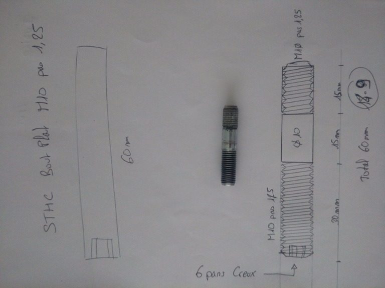

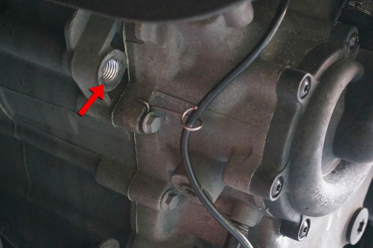

Oops et aussi , j'avais envie de faire un goujon sur mesure, pas de place pour passer des clés ... tant qu'a faire !
Voici des photos :
Voici des photos :

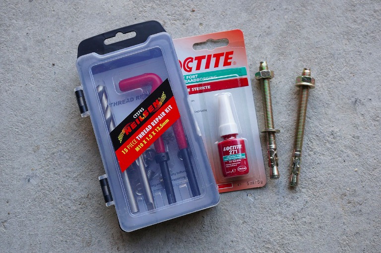

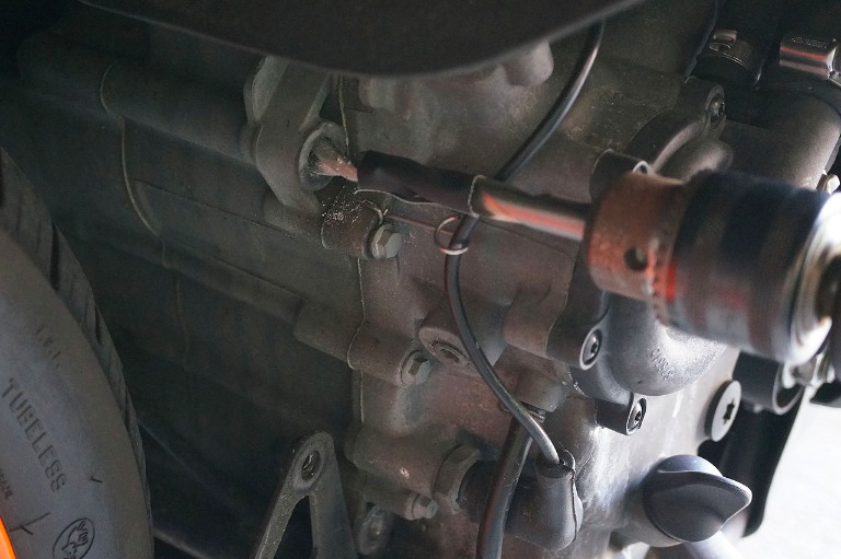

J'ai effectué exactement la même opération il y a un an. Les 13mm de longueur de l'hélicoil ne sont pas un problème.
Je n'avais pas de goujons d'origine donc j'ai opté pour ce que j'avais en stock (en M10 x 1.5). J'ai utilisé de la Loctite 271 pour "souder" ensemble carter, hélicoil et goujon.
J'avais fait un petit reportage là-dessus mais grâce à la politique de Photobucket les photos ne sont plus accessibles et la nouvelle version du forum ne me permet pas de corriger le tir... :S

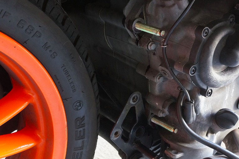

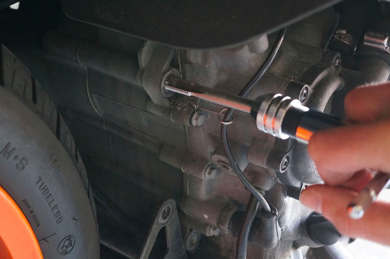

Je te mets quelques photos ici :
(j'ai évidemment coupé ces goujons d'ancrage pour ne garder que la partie filetée)
Une chose importante à savoir avec les hélicoils si tu n'en as jamais utilisé : à partir du moment où tu commences à visser l'hélicoil à l'aide de l'outil tu ne peux plus le ressortir. Donc pas d'essai "à blanc'.
Perçage, taraudage, loctite et vissage. :evil:

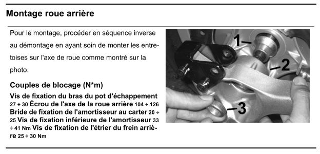

1 - Le couple de 25Nm est bon ? bien que je le trouve un peu faiblard.
2 - J'ai pris de la Loctite 270 (haute température) je pensais en mettre , visiblement comme toi, à savoir d'abord sur le filet rajouté, puis sur le goujon , c'est ok ?
3 - Comment as-tu fait pour visser le goujon ... :whistle: Sachant que c'est celui du bas : aucune clé ne passent, ni oeillet, ni clé plate .
4 - autant faire les deux goujons ? ou pas ?
Je tente de conserver le même pas : 1.25
Encore merci !

Réponse de Kittenwithclaws sur le sujet Pas de vis foiré sur le bras de roue/bloc moteur
Non, je ne suis pas resté en pas de 1,25 car j'avais des goujons en 1.5.
Pour le couple, je ne sais pas car je serre avec le clef à cliquet. Je ne serre pas comme un bourrin.
Pour la Loctite, effectivement j'en ai mis 2 fois : une fois dans le carter au moment d'insérer l'hélicoil puis une fois dans l'hélicoil au moment d'insérer le goujon.

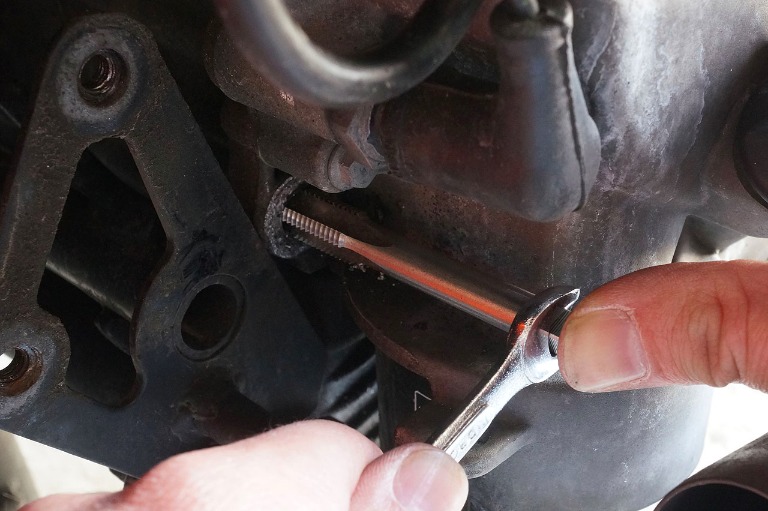

Pour visser les goujons j'ai tout simplement utilisé la technique du contre-écrou. 2 écrous serrés l'un contre l'autre le temps du vissage.
Pour le bas, la galère a été de visser tarauder car le collecteur est devant le trou et j'avais pas envie de le démonter. J'y suis donc allé à la pince-étau pour le perçage et à la clef plate pour le taraudage.

Je te confirme que le couple constructeur est de 25Nm
