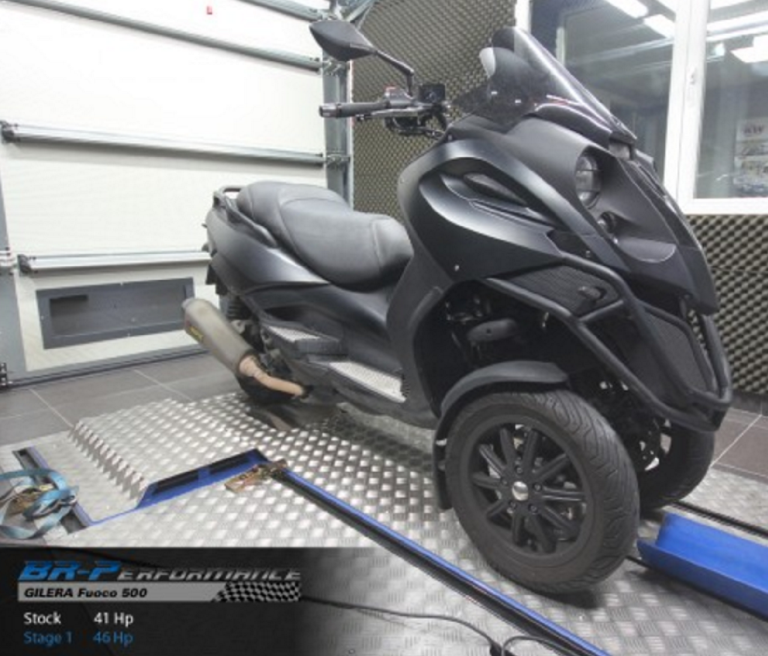

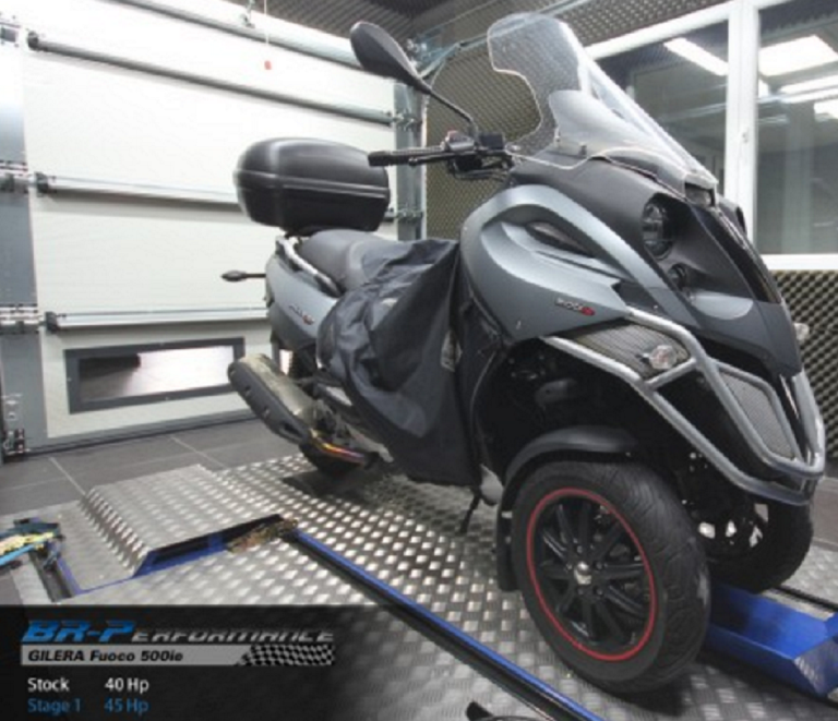

Exemple; passage au banc, prise de puissance avant reprogrammation, moteur bloc masteur 500cm3 le même que le mp3 500.
Pot stock catalysé 40cv, pot akrapovic avec catalyseur 41 cv(sans catalyseur le akra aurait a peine 40 cv et moins de couple que le stock).
B1
  • B1
17 Juil 2017 15:04 #212727 par B1
Réponse de B1 sur le sujet Pot leo vinci nero
Dernier exemple prise de puissance avant reprogrammation sur moteur modifié
Fuoco 500: Bloc master 500cm3, abre à cames malossi, akra sans catalyseur....44cv
mp3 500; Bloc master 500cm3, abre à cames malossi, akra avec catalyseur....46cv
J'ai pas besoin de vous faire un dessin, c'est assez clair.
B1
