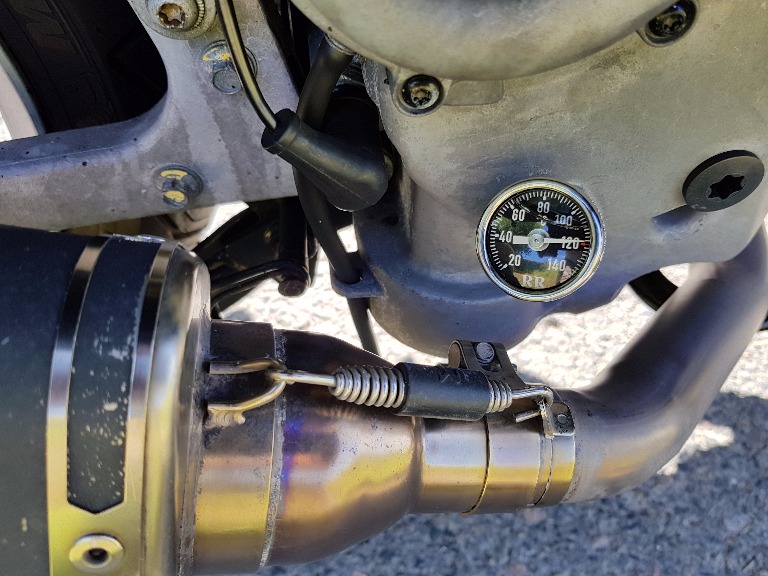

Un dernier petit tableau perfs/prix, qui date de un an.
Vu la température actuelle(32 degrés), il n'y a pas trop souci en ville avec de la 5w40...si vous roulé cool, j'ai relevé 90/100 degrés., en ville et et périphérique (100kmh max)...par contre en extra urbain çà se gatte après 100kmh..120 degrés à 130kmh , donc la vous entamez le potentiel de vie de votre moteur avec de la 5 w40 par perte de pression d'huile.et donc défaut de refroidissement du piston.
