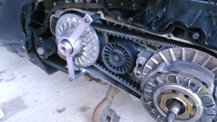

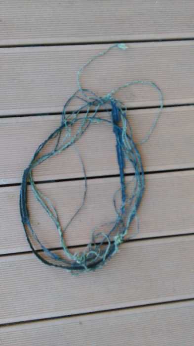

il y a 8 ans 2 mois - il y a 8 ans 2 mois #211366 par blackcat19
et voilà le travail juste une petite heure de manip et impeccable ça marcheeeee pour l'instant !!
en faites la courroie avait 16500 bornes :woohoo: :woohoo: :woohoo: :woohoo: :S

il y a 8 ans 2 mois #211368 par Velvet31
ET en voilà une chose quelle est bien
effectivement 16500 pour une courroie c'est un peu beaucoup par rapport aux préconisations constructeur.
il y a 8 ans 2 mois - il y a 8 ans 2 mois #211377 par PP3 31
Ah oui, 16.500 kms beaucoup trop, :mur:
En plus des galets et de la courroie, tu as pensé à remplacer les sliders (les guides) aussi.
Ta poulie intermédiaire, elle semble avoir un peu souffert sur la photo, as-tu vérifié le bon état et le bon fonctionnement de la rotation (roulement)

il y a 8 ans 2 mois #211514 par blackcat19
PP3 31 écrit: Ah oui, 16.500 kms beaucoup trop, :mur:
:huh: :huh: :woohoo: :ohmy: :ohmy: non
