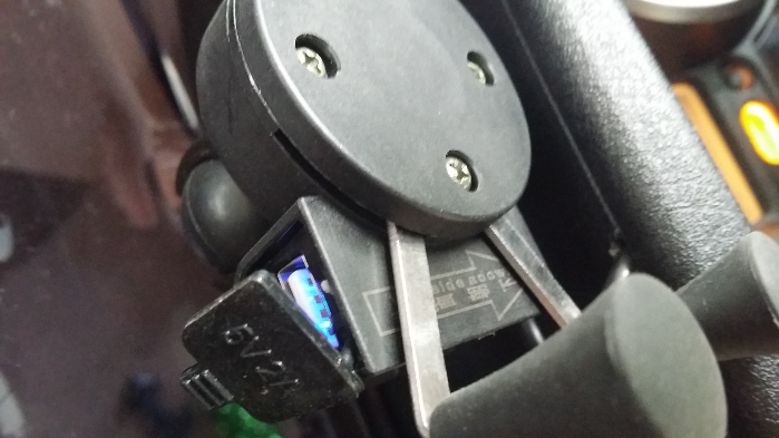

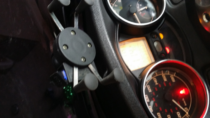

porochina écrit: Bonjour.
j ai personnellement acheté un support à phablette. L avantage c est que tu peux y placer des telephones de differentes tailles er qu il dispose d une prise usb.
voici le lien Amazon.fr :
Eximtrade Universel Bicyclette Moto Support de Téléphone avec Chargeur USB Port 5V/2.1A pour Apple iPhone 4/5/5s/6/6s/6Plus/6s Plus, Samsung Galaxy S2 www.amazon.fr/dp/B01EQZH8WW/ref=cm_sw_r_sms_apap_rzGk3MRqKy1eb
J en suis tres satisfait. Bien fixé derriere la bulle, quand il pleut le tel n est meme pas mouillé.
bonnes recherches

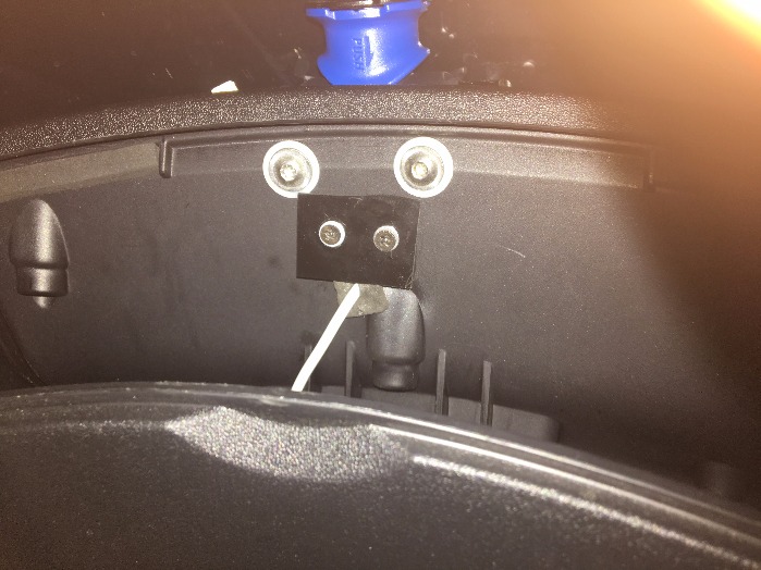

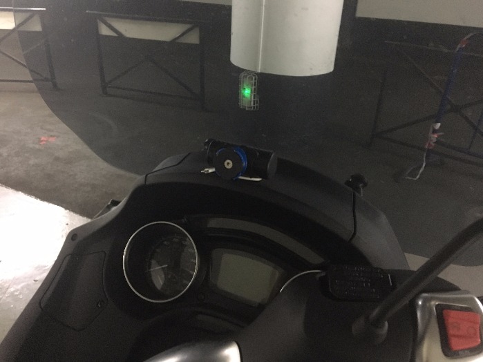

bien vue!
voici également comment j'ai fixé le mien:
Sur le cache de la boite à gant, et j'ai fait passer un cable Iphone en position fixe. Pour stopper l'eau du plastidip.
coté intérieur une petite mousse pour ne pas pincer le fil, une plaque en pléxi fixée avec deux vis, le fil fait un 8 autour des deux vis. Impossible d'avoir le cable intacte en l'arrachant.
