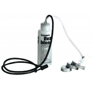

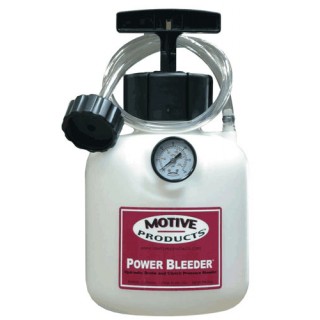

Du coup , en cherchant un peu , j'ai trouvé plusieurs trucs :
Purgeur 1
Purgeur 2
Purgeur fait maison
Qu'en pensez vous ???

il y a 8 ans 4 mois #211261
Réponse de bobobss sur le sujet ROLL LOCK Bloqué , pressostat changé , klaxon et bip
Je viens d’essayer et les 2 liens fonctionnent , ceux du post , pas du PDF .
Le purgeur que je possède est très ressemblant au n°2
