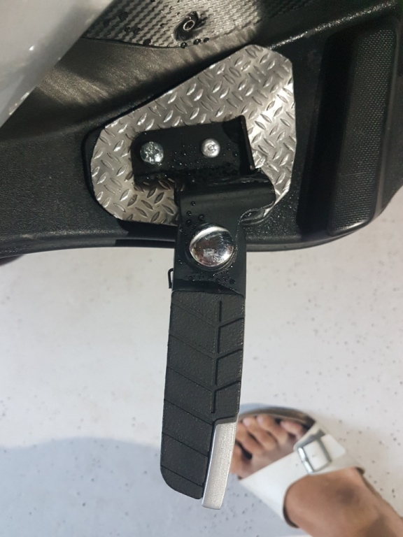

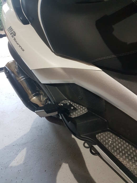

Salut à tous,
J'ai monté des cales pieds passagers et cela m'a coûté 16€ + 2 vis + 2 rivets et un bout de plaque alu.
Voilà ce que cela donne. Il suffit d'appuyer sur le gros bouton en inox avec le pieds et ça ouvre les cales pied.
A la base je pensais couper la partie du cale pied qui va vers le bas mais au final je l'ai conservé et j'ai découpé dans le plastique d'origine du repose pied de façon à ce que cette patte s'insère dedans.
Comme la vis est fixé à la place de l'ancien écrou noir ça ne bouge pas. j'ai mis un rivet supplémentaire pour sécuriser le tout.
Résultat nickel : ma femme peut poser ses pieds confortablement !

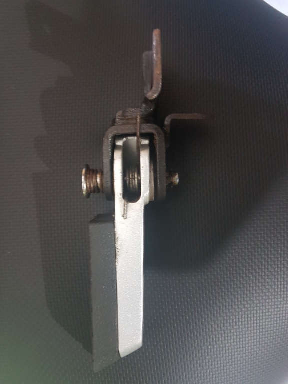

Il s'agitde reposes pieds d'un scooter Dealim S3 (125cc) trouvé sur Ebay en occasion. J'avais acheté chez le même vendeur les reposes pieds du fuoco mais finalement j'ai trouvé cela moche donc je ne les ai pas mis.
L'avantage de ceux-ci est qu'ils sont assez large une fois déplié et plutôt sympas esthétiquement.

Beau boulot, super esthétique,
Par un contre un point me gène les COD racing demandent le perçage du tube de renfort juste en dessous de la vis du cache en plastique, avec un assemblage vis écrou entretoise à la place de l'agrafe, sauf erreur.
  • kekedodo1
  • Piaggio MP3 500ie touring de 2012
12 Aoû 2018 11:09 #219404 par kekedodo1
Réponse de kekedodo1 sur le sujet repose pieds passager
c'est possible mais pour le moment cela me semble assez solide d'autant que la plaque alu renforce la solidité. En tout cas pour 20€ je suis satisfait du résultat. 215€ pour les autres me parait beaucoup trop cher.
