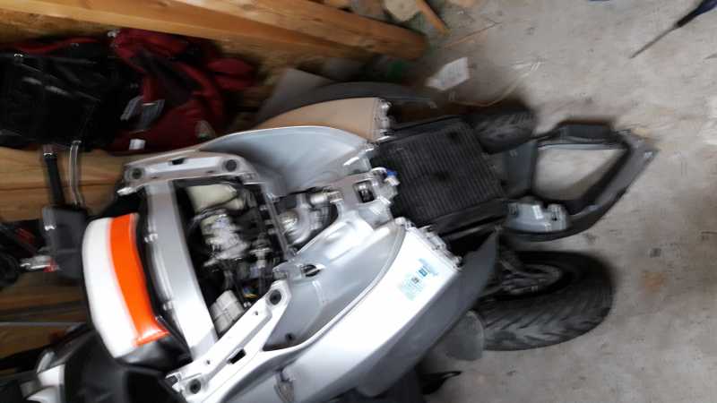

ne trouvant pas vraiment de vraie conversion en ampoule led pour le phare principal. je me suis lancé et ne regrette pas.
une ampoule h1 55w offre 1700 lumen. j ai pris des ampoules h1 a dissipassion passive avec une tresse de 3200 lumen pour 30 watts.
le transfo led tiens dans l optique ainsi que la tresse bien deployée pourvu que ca dure !
le resultat est interessant une belle lumiere blanche homogene et plus puissante que d origine.
le prix moins de 30euros chez mes chinois.
voila quelques photos du demontages.

niko83dk écrit: le transfo led tiens dans l optique ainsi que la tresse bien deployée pourvu que ca dure !
Si tu enfermes le radiateur (la tresse) dans le bloc optique, tu réduis considérablement son efficacité. Après, je te concède le fait que l'arrière de l'optique vient pratiquement en butée du carénage, ce qui oblige à découper ce dernier (ceux qui ont, comme moi, installé des projecteurs lenticulaires avec xenon sont passés par cette case là). Ensuite, ça ne veut pas forcément dire que ton ampoule rendra l'âme, mais il se peut que tu aies des émanations dans le bloc optique suite à la chaleur et qu'un dépôt vienne se coller sur l'intérieur de ton phare.
En tout cas, merci du partage! :top2: :51:
  • niko83dk
08 Mar 2017 15:40 #208949 par niko83dk
Réponse de niko83dk sur le sujet montage led h1
Je partageais ton avis jusqu a voir la notice qui conseille de bien deployer la tresse en etoile et.... d enfermer tout dans le cache poussiere.
L air de convection autour de la tresse est donc emprisonné..
Seul la surface de l optique devient donc dissipatrice..
J avais testé a vide 5 min ca devenait tiedasse..
L impression que c est plus pour eloigner le composant dune temperature critique que de le faire tourner a temperature basse.
  • canonballrt
08 Mar 2017 15:52 #208950 par canonballrt
Réponse de canonballrt sur le sujet montage led h1
niko83dk écrit: Je partageais ton avis jusqu a voir la notice qui conseille de bien deployer la tresse en etoile et.... d enfermer tout dans le cache poussiere.
Oui, c'est plutôt un dissipateur.
J'avais émis cette réserve car ayant eu des LEDs ultra-puissantes en veilleuses, la partie interne de mon phare s'est couverte d'un dépôt blanchâtre (un peu comme une buée constante). Quand j'ai enlevé les culots, j'ai vu qu'ils avaient souffert de la chaleur.
Quoi qu'il en soit, merci pour ta réponse sur les consignes de montage, moi je n'aurais jamais pensé qu'ils conseillent de le monter à l'intérieur de l'optique, donc bon à savoir ;) :merci:
:ciao:
  • niko83dk
08 Mar 2017 20:53 - 08 Mar 2017 20:56 #208959 par niko83dk
J aurais bien percé deux trous en bas et haut mais il aurait fallu me faire aussi dans le logement arriere de l optique..
