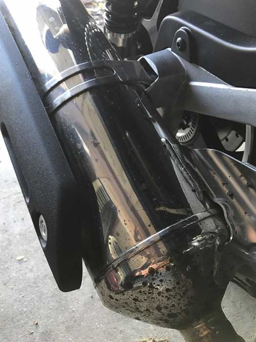

Bonjour les amis !
Sauriez-vous comment je pourrais nettoyer mon pot ? (mon scoot à même pas un an et ne dort jamais dehors) j'ai pleins de taches (voir photos).
J'ai essayé avec des lingettes puis éponge mouillée pour nettoyer mais ca ne part pas...

Ca doit-être du goudron, mais avec la chaleur il doit être cuit tu peu essayer avec du trichloréthylène, ou avec une crème à récurer (genre Cif) je pense même que tu peux y aller avec le coté vert de l'éponge çà ne devrait pas abimer le pot fait un essai sur une partie non voyante

J'ai passé du polish et avec de l'huile de coude ça part bien !

Le produit le plus réputé est le BRASSO

Pour ma part, c'est diluant nettoyant peinture pour le goudron, et paille double zéro pour qu'il brille
