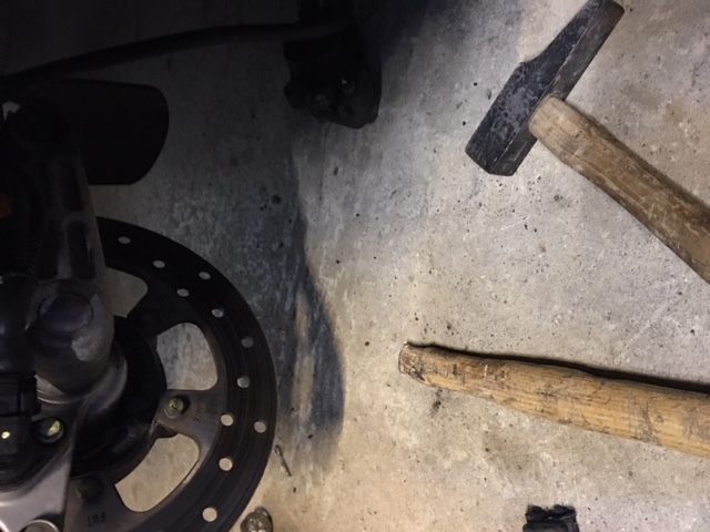

bon alors je c'est que je suis pas tres doué :S mais bon la je comprend pas .

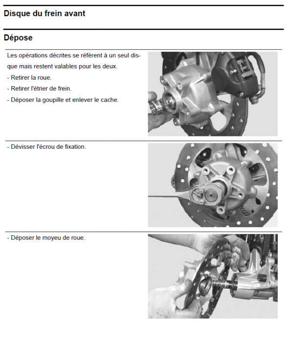

j'ai suivi le MMS comme ce ci
mais la j'arrive pas a retiré le disque comme sur la dernier photo du MMS ,j'ai oublié quel que chose???
ps:j'ai pu retiré les vis de l'étrier de frein a la main :sick: sans forcer .
merci d'avance

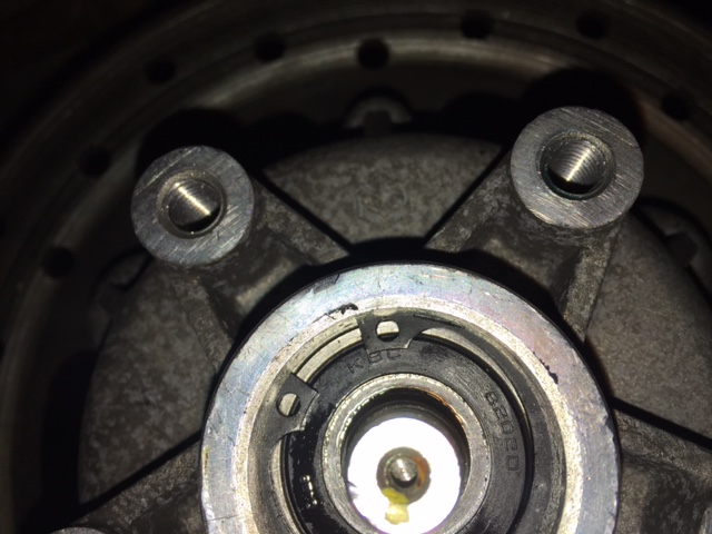

il faut peut être retiré la petite bride noir ou il y a deux petits trous ?

Le circlips noir sert à sécuriser le roulement pour qu'il ne puisse pas sortir du moyeux. N'y touche pas.

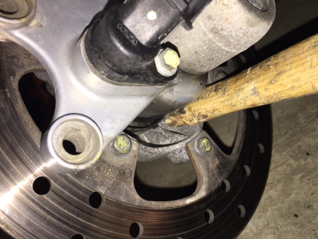

Sur le MSS le moyeux vient tout seul mais dans la réalité il faut frapper par derrière avec un marteau et une cale en bois. Il faut frapper petits coups par petits coups sur tout le tour jusqu'à ce que le moyeux sorte.

En aucun cas il faut retirer le "circlips" qui maintient le roulement ... il suffit ou de tapoter doucement pour retirer l'ensemble ou un arrache moyeux car le jeu du roulement sur axe est serré ...

oui j'avais tapoté comme quand je fait mes disque de voiture mais ca bougé pas donc j'ai procedé avec ca

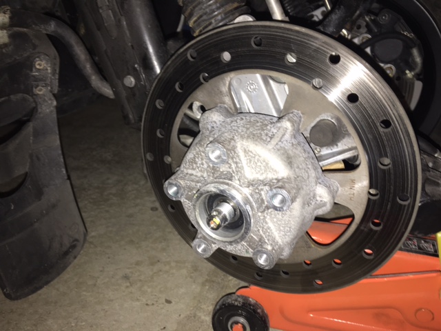

et la il et enfin sortie
merci

Probleme résolu.
