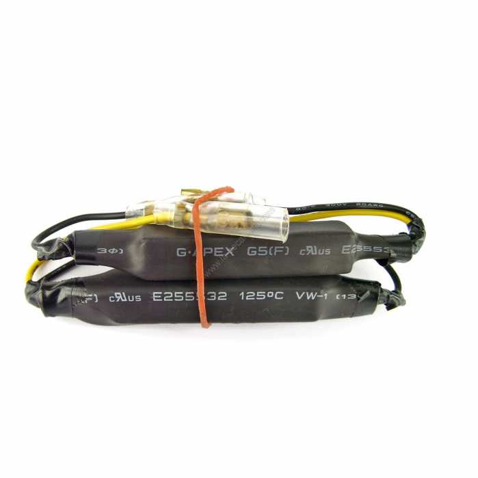

j'ai brancher le cligno sur la résistance et la résistance sur le câble des cligno ,je c'est pas trop si c en série ou parallèle
il y a 8 ans 10 mois #204614 par Soum85
Réponse de Soum85 sur le sujet clignotant led clignote rapidement
c'est ça que j'ai

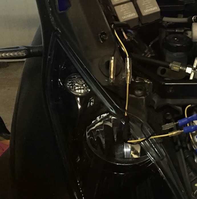

voila comment j'ai brancher
il y a 8 ans 10 mois #204643 par Soum85
j'ai beau chercher je comprend pas pour tant le branchement me pareil correcte
