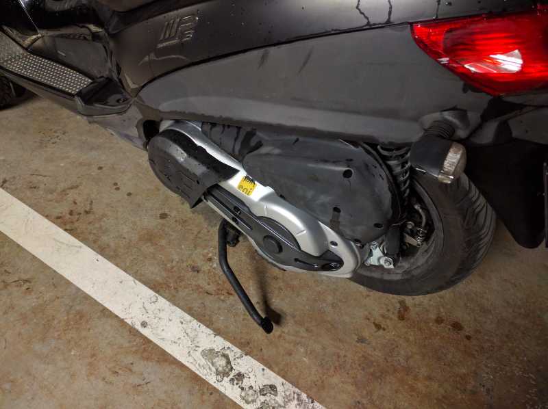

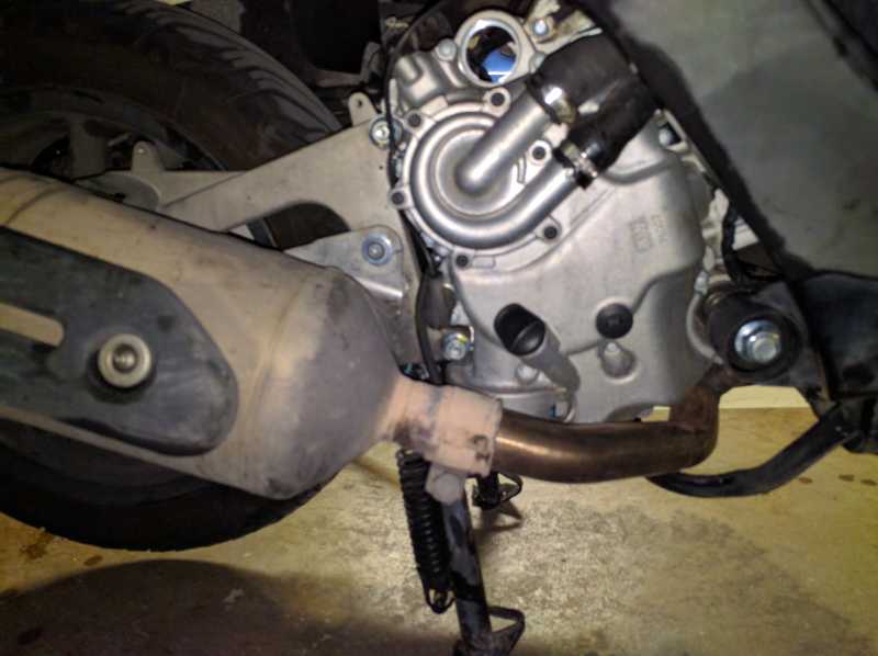

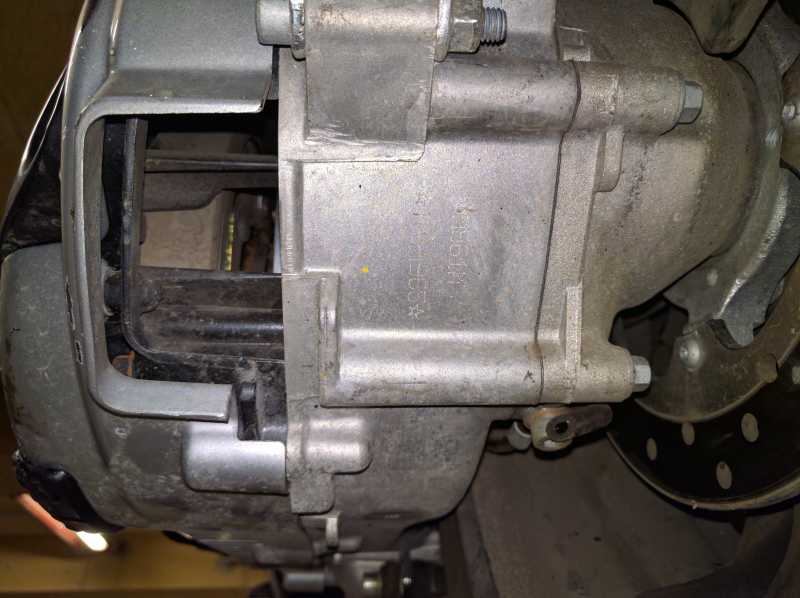

il y a 9 ans 4 jours #202324
par steph-n
Réponse de steph-n sur le sujet Remplacement moteur MP3 500 2013 par MP3 500 2015
Bon bein les gars, il l'a fait... Photos à l'appui...
J'ai juste l'impression d'avoir un peu moins de peche mais c'est peut etre psychologique...
