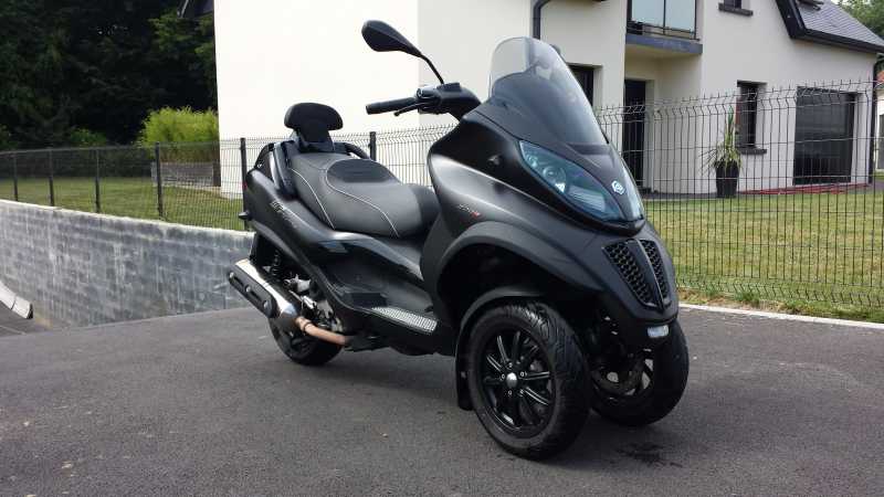

Bonjour je viens vers vous pour un conseil sur la revision des 20000 km, j'ai consulté la fiche d'entretien et on me dit qu'il faut changer la courroie de transmission, le rouleau du variateur, les bougies, les patins de glissement.
Ma question est de savoir, est il préférable de changer l'embrayage complet avec les galets, la courroie de transmission ou juste changer les galets, en sachant que mon scoot au démarrage broute?
Quel embrayage choisir(malossi)?
Quel grammage pour les galets?
Merci pour vos conseils.
Il a une belle gueule mais il se traîne un peu au démarrage!

Euh, je ne suis pas un grand spécialiste, mais il s'agit de 2 éléments différents d'un coté l'embrayage et de l'autre le variateur.
Pour ta révision, et la partie Transmission : il te faut remplacer les éléments du variateur, les galets et les guides, côté embrayage un bon dépoussiérage.
Pour un conseil côté gr. galets, les galets Piaggio des 400 n'est pas mal. Il broutera moins au démarrage, perte de 5 à 10 km/h en vitesse de pointe.
Après, tu as les kits malossi, mais les Galets et les guides Dr Pulley en 18gr et courroie de 400, très bien. Tu as plein de sujet sur le forum.
Il est super ton MP3 sport
