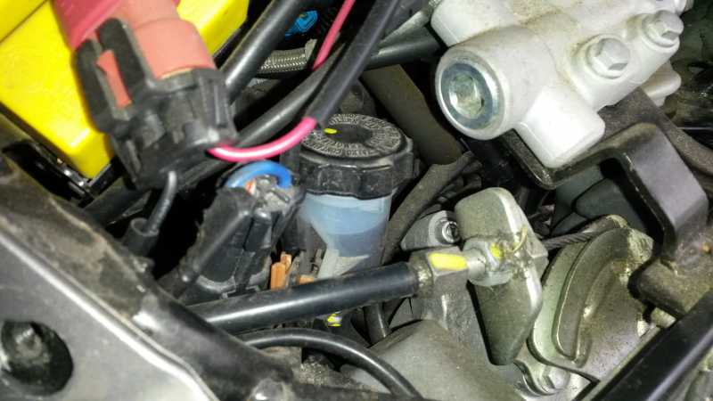

Je viens de vérifier la batterie après 2jours d'inactivité.
12,7V avant de démarrer
13V au ralenti. Vous pensez que c'est juste ?
Au fait, le RL fonctionne nickel aujourd'hui...
J'ai vérifié le niveau de liquide, il parait bon non?

bonjour, batterie je pense que c'est ok.
Niveau ok.
quelle température extérieure chez toi en ce moment ? c'est peut être ça.....
Niveau ok.
