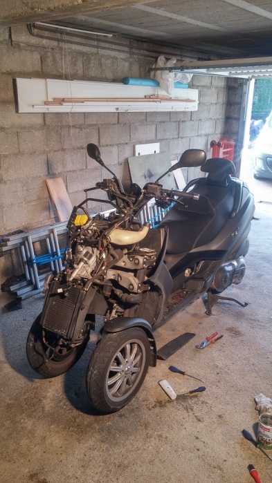

Du coup hier démontage du scoot. J'ai du coup découvert pas mal de petite bricole (le câble de la veilleuse centrale, un câble d'alimentation bricolé sûrement pour un branche GPS ou téléphone, des clips cassés a pas mal d'endroits, des vis de toutes les tailles ou pas de vis du tout, ...).

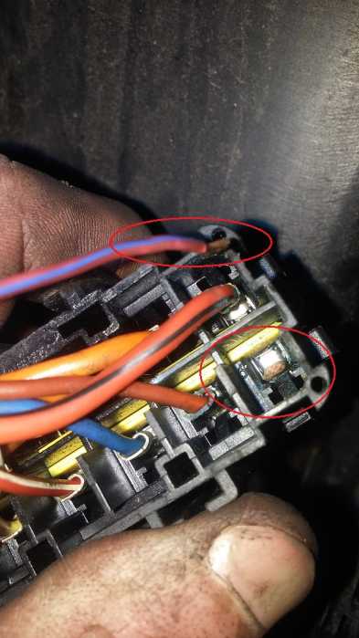

Après avoir dégrippé, nettoyé, mis du nettoyant contact un peu partout j'ai enfin trouvé le responsable !
Le porte fusible au niveau des pieds était tellement grippé que le câble d'alimentation du tableau de bord (entre autre) par batterie avait cassé sous le support de fusible. J'ai ressouder un petit bout de câble pour raccorder l'autre fil et là miracle tout refonctionne !
