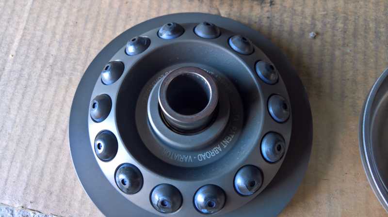

après 2000 km avec le JSOSTA EVO 3 : c'est du JCOSTA... produit que je trouve magnifique, avec son revêtement céramique... même si on ne le voit plus une fois installé. Reste à voir la durée de vie des masselottes.
Quoi qu'il en soit, c'est le jour et la nuit face au vario d'origine. Les montées en régime du moteur sont énormes, les reprises franches et ma consommation a diminué légèrement.
Je roule à 130 km à 6000 tr/m contre près de 7000 avant, donc une économie moteur non négligeable vu que je roule 110 km/jour en moyenne.
Ma vitesse max ne semble pas avoir changé : 160km au compteur... et en nombre de tours minutes je n'ai jamais dépassé les 7500 tr/minutes (quelques soit le montage...)
L'agrément moteur est présent avec l'absence du bruit du mouvement des galets. Le confort se rapproche assez de galets à cames Dr pulley que j'avais mis (21g) mais qui je pense étaient trop lourd et me faisaient manquer de puissance dans les montées.
Les pièces se rodant, je trouve que l'ensemble est plus efficace qu'au début et j'ai moins l'impression de devoir monter haut dans les tours pour arracher les 370kg de ma monture (avec moi-dessus of course). Possible qu'un changement de ressort me permette d'améliorer un peu ce point là.

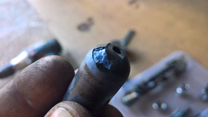

Premier bilan suite à révision après 12 000 km avec le JCOSTA... Je viens de changer les masselottes et la courroie X kevlar Malossi par une Mitsuboshi Courroie Kevlar. Le vario est propre et les masselottes plus ou moins abîmées. La cloche ne porte pas de marque d'usure.
Ce qui est bizarre c'est que certaines masselottes sont dans un état neuf et d'autres plus abîmées. Pour mon prochain entretien je ferai un jeu de "neuves" à partir de mon premier et de mon deuxième jeux..
A noter que le nouveau jeu glisse beaucoup moins dans les trous du vario que les vieilles, ces dernières étant recouvertes d'une couche d'aluminium qui facilite la glisse. Il faut un peu de temps pour que les masselottes se rôdent et que l'on retrouve de bonnes performances

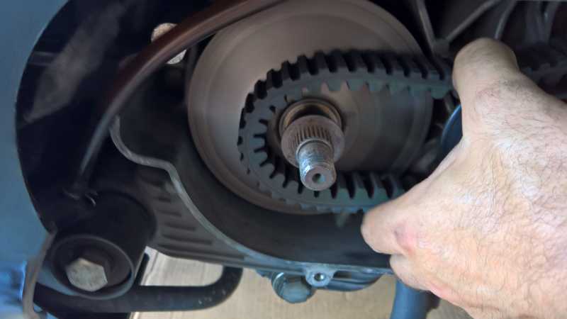

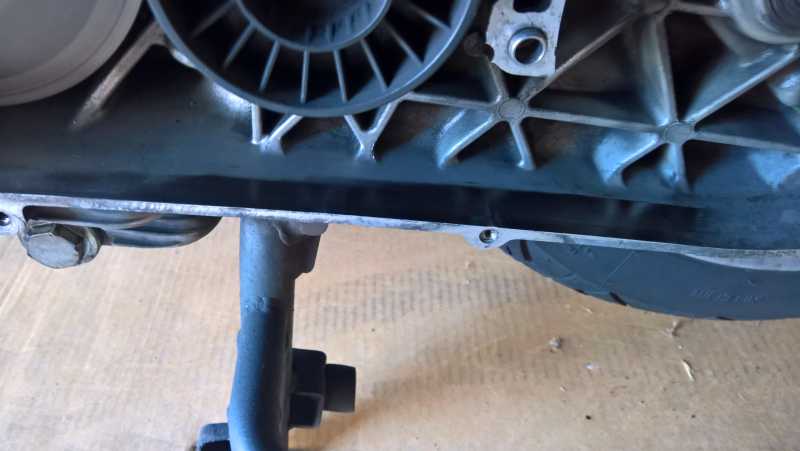

La courroie Malossi s'est effectivement détendue comme je l'avais lu. Elle a frotté sur les bords du carter de la transmission. Et visuellement elle montre plus de traces de dégradation que la courroie d'origine à kilométrage équivalent
