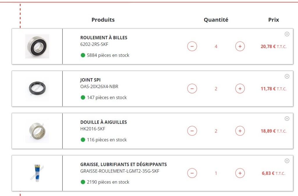

j'ai 12000 km sur mon mp3 500 j'ai remarqué lors d'un contrôle que j'avais du jeu dans les roulements de roue pas méchant mais du jeu quand même
c'est pas très normal qu'à ce kilométrage il y ait déjà du jeu mais bon c'est comme ça !!!
j'ai commandé les roulements sur un site internet bien connu
a cette occasion je voudrai vous signaler la référence du roulement à billes qu' il faut c'est la référence 6202-rsh-c3-skf en plus il est étanche sur un seul coté comme celui d'origine piaggo
la mention rsh-c3 est adaptée pour les rotations élevées et l'échauffement lié au freinage ..les roulements de roues moto sont pratiquement tous en rsh-c3
je dis cela car des membres du forum mettent du 6202-2rs-skf étanche des 2 cotés ..pour moi mais cela n'engage que moi c'est pas les bons roulements

Le suffixe C3 signifie que le jeu interne du roulement est supérieur au jeu normal, en effet les roulements de type « C3 » seront adaptés à des vitesses de rotations élevées et des températures élevées.
