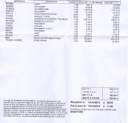

Arrivé Octobre (H+1 mois de fin garantie), je donne mon scooter a "réviser" pour ce trou a 3000 tours. M'attendant pas a la réponse du garagiste... Celui ci me signale même que c'est pas normale pour ce scooter vus le peut de Kms qu'il affiche...
Transmission HS !! La tige a l'arrière de la transmission (je suis pas mécano) a "voilée" se qui a décentrer TOUTE la transmission...
700€ de réparations. (a la louche, voir 800€)

Il serait peut-être interressant de retourner voir "MOTOMAX" à Woippy, de leur demander d'enlever La courroie, ,les galets, les 4 guides ............et sur tout de faire un Ticket HELPDESK en "support technique" pour ton problème.... et meme si on n e se connait pas ; 6H de M.O, je te fais Personnellement 3 fois ton intervention detaillé dans ton devis avec une main bandé dans le dos(le plus chiant sera les mâchoires d'embrayage a remplacé avec une main ).
Je ne suis pas là pour spéculer mais......

Sincèrement, un arbre d'engrenage voilé ça fout un m**dier pas possible quand ça monte en régime...De plus, dans le carter de transmission il repose de part et d'autre sur des roulements, donc il ne travaille pas en port-à-faux...
Puisque ton concessionnaire est convaincu de son diagnostic il lui suffit de te remettre l'axe qu'il a dit être voilé et de le soumettre à expertise ou de l'envoyer chez Piaggio...
Car à lire la description de ton problème Piaggio n'est pas à blâmer ici, c'est plutôt l'histoire que t'a raconté le concessionnaire qui est bancale à mon avis....De toute façon, je rejoins Ybro, dans la liste des pièces et MO de ta facture il y a quelques éléments très suspects...

Je veux croire leur bonne foi, il me semble plutôt qu'ils n'ont pas l'habitude de travailler sur des MP3.
Mais ta transmission n'a RIEN, niet, 0 défaut.
Faudrait juste que tu fasses monter des galets Dr Pulley à cames de 17g et ton problème disparaît comme par magie. Pour une cinquantaine d'euros + ce que prendra le garage pour remonter ta transmission.
Par contre, vu ce qu'ils t'ont déjà dit et qui démontre leur méconnaissance de ce modèle: il faut qu'ils te remontent ça avec les bons couples de serrage! Tout est dans le manuel d'atelier, dispo en téléchargement ici sur le fofo (tiens, offre leurs un cadeau :ptdt: ) Et si tu leur fait monter les galets Dr Pulley, faudra faire SUPER ATTENTION au sens de montage (il y a un petit dessin dans la boîte, normalement ça devrait le faire...).
