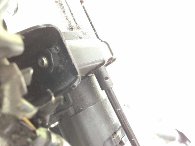

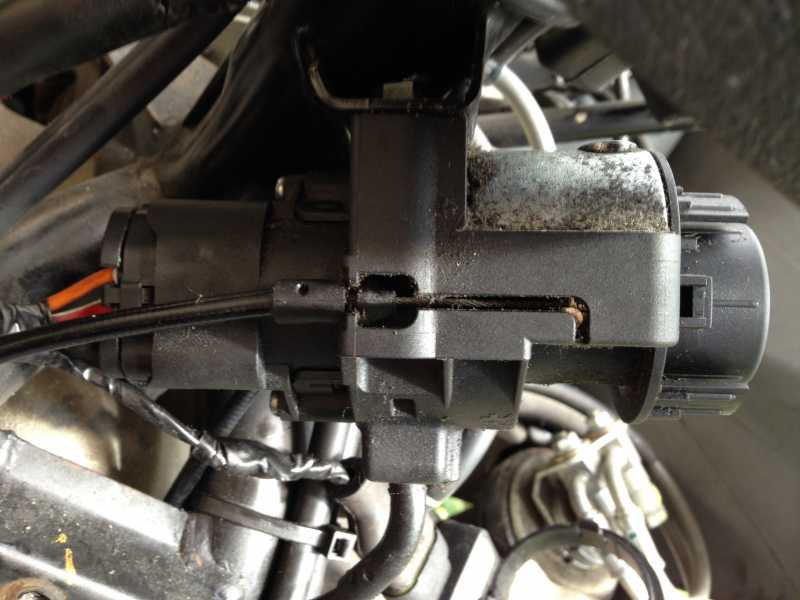

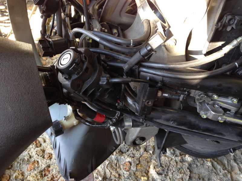

Salut à tous,
Ça y est... j'ai viré le tablier, ce qui permet d'y voir beaucoup plus clair...
Il y a 3 câbles: ouverture selle et essence de part et d'autre et celui du bloqueur frein à main au milieu. (Va falloir être précautionneux)
Les deux vis qui maintiennent le neiman à la colonne de direction sont à têtes auto-cassantes et sont prises à l'autre bout dans un écrou prisonnier (soudé). (il va falloir percer...)

Salut a tous,
Neiman Changé!!!!
Les deux vis auto cassantes son venues assez facilement et gérer les 3 câbles mécaniques n’était pas si délicat que cela.
Échange de ferrites avec les nouvelles clefs... ça démarre!
J'ai pas fait beaucoup d'essai (presque plus d’essence et scoot encore démonté), mais on dirait que mon problème de remise à zéro de l'heure et du totalisateur kilométrique, (pas de flash de CDI non plus) semble avoir été réglé par ce changement de neiman. (il devait manquer une alim avant contact pour maintenir la mémoire). Voir sujet :

Neiman Changé!!!!
